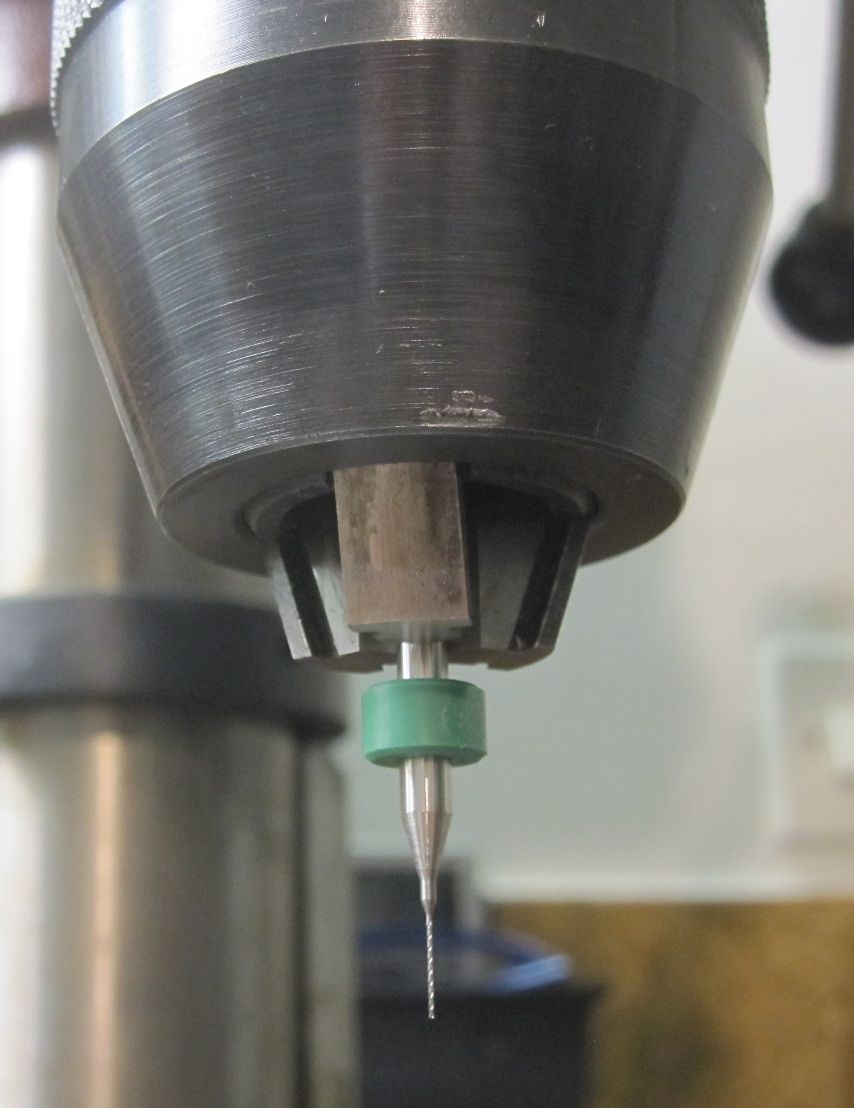

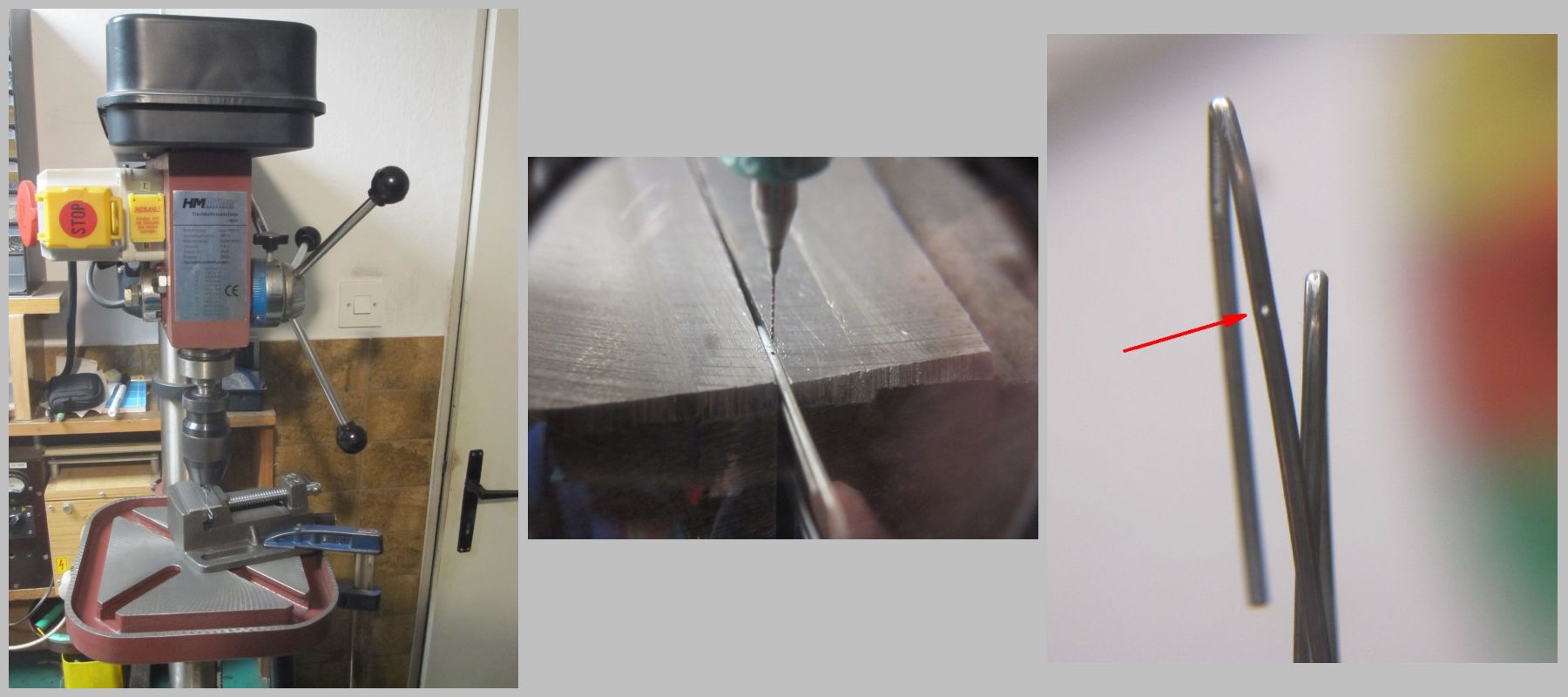

TEST VRTANJA LUKNJE 0.2mm PREČNO V ŽICO 0.8mm
Za vrtanje izberemo na prvi pogled povsem neprimeren prevelik šlosarski cenen vrtalni stroj. Nastavimo najvišje vrtljaje 2500/min.
Sveder 0.2mm je že rabljen iz nekega standardno dobavljivega kompleta tankih 10 svedrov, ki stane okoli 10 Evrov.
Žico debeline okoli 0.8mm vpnemo v vrtalni primež in jo natančno scentriramo pod konico svedra. Uporabimo povečevalno steklo. Točkanje pri teh malih svedrih ni potrebno, ker gredo točno tja kjer imajo konico in jih ne zanese. Celo bolje je ne zatočkati, ker potem vdolbinica lahko sveder potegne vase, ga ukrivi in se lahko zlomi.
Bistvo vrtanja - "skrivnostni trik" je, da uporabimo močno povečevalno steklo, in z njim stalno opazujemo sveder in nastajanje opilkov. Tako lahko zelo natančno z občutkom pritiskamo ročico vrtalnega stroja, da sveder ravno prav reže. Na ta način se vrta s svedrom 0.2mm v bistvu enako kot s svedrom 10mm.

Oooo !! ..nisem si mislil da je to izvedljivo na ta nacin... sem že parkrat polomil 1mm-ski sveder (sicer je to bilo vrtanje v NR) apak da gre 0,2 brez suporta !!... bravo... občudujem takšne uspešne improvizacije !!! ..in hvala za podroben opis !!

Čakaj, v kaj si ga pa vpel-tole ni direkt v vrtalno glavo??

Sveder ima zgoraj razširjeno steblo na 3.3mm in se ga lahko vpne tudi v večjo vrtalno glavo.
Je pa iz enega takega poceni kompleta: https://www.ebay.de/itm/10PCS-1-8-0-1-1-0mm-PCB-CNC-Print-Circuit-Board-Carbide-Micro-Drill-Bits-Alloy/381891565678?hash=item58ea82d86e:g:27wAAOSwImRYVNap
