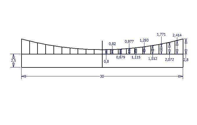

hvala za odgovor prilagam skico mostu.

OdgovorNapisal/-a Žerjavar » 26.1.2009 17:34
Zanimiva zadeva.
Obešalne vrvi lahko služijo za pritrditev ograje. V ta namen naj bo nosilna vrv v sredini vsaj 1000 (bolje 1100) mm nad pohodno površino.
Domnevam, da je širina mostu 2,5 m, po njem se verjetno pelje osebni avto. Če sta 2 nosilni vrvi Φ 18 mm v navedenem loku, sta lahko obremenjeni z približno 6 t kontinuirane obremenitve. Če bo za teh 30 m mostu skupna masa pod 3 t, pa bi si upal tudi z avtom čez, seveda bi moralo biti sidranje nosilne vrvi ustrezno.

OdgovorNapisal/-a tihi » 26.1.2009 18:10
Hvala za odgovor. Čezta most ne bo vozil avto,ker je širine samo 100mm,je namreč namenjen samo za začsno premostitev in bo obremenitev cca.1500kg. Se opravičujem,ker sem podal premalo podatkov, vendar me pa še zmerom zanima kako čim bolj enostavno spojiti ti dve pletenici(horizontalno in vertikalno)na toko imenovanem T spoju?
