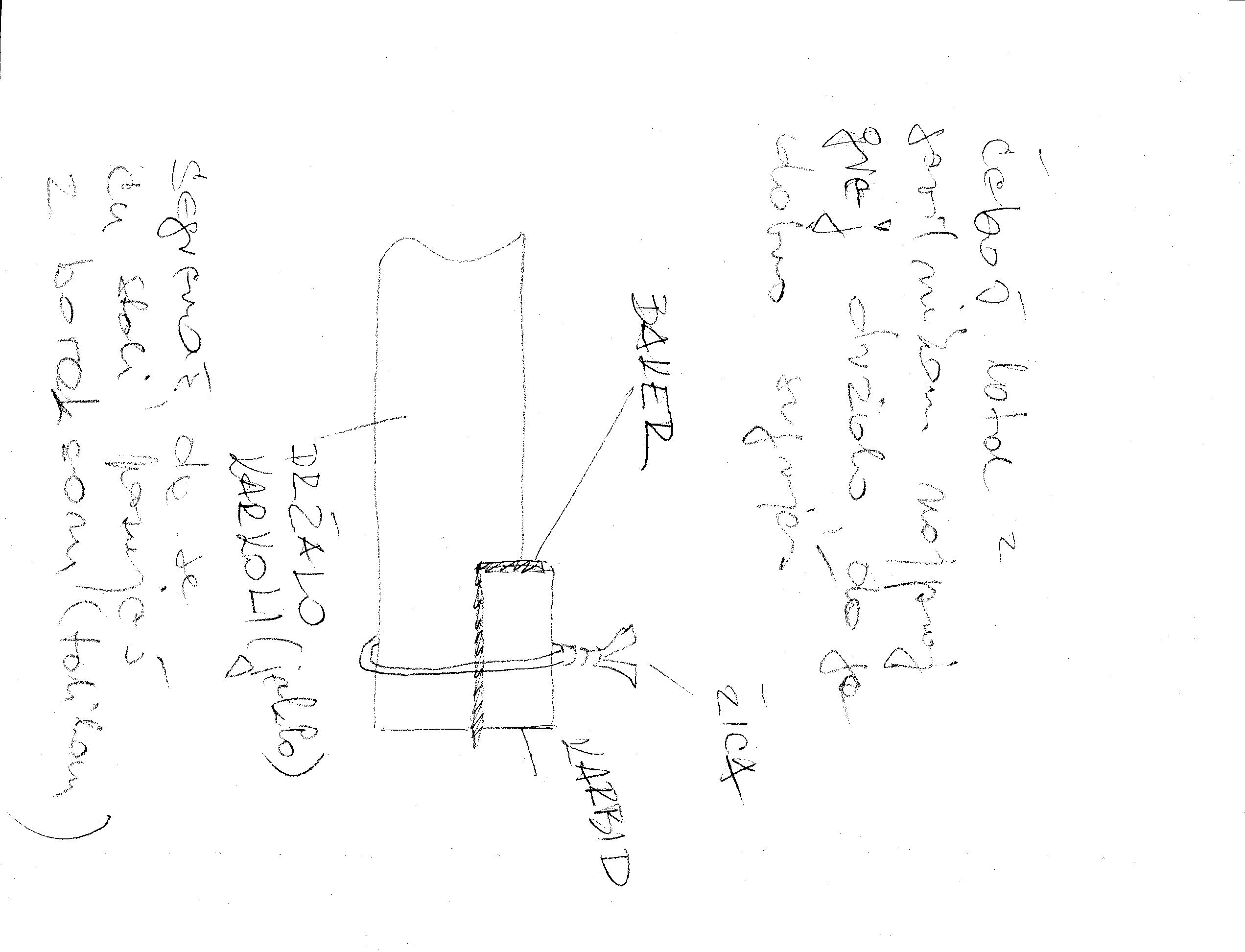

Iščem informacije o lotanju vidia ploščic na stružni nož - ne uspem najti nič pametnega (mogoče ne iščem pod pravim geslom). Oz če mogoče kdo ve,
- kateri material izbrati za držalo
- kateri material se uporablja za trdi lot (za katere ploščice)
- kako se lota, pri kateri temperaturi, ali/kdaj se pri tem lahko uniči ploščico
BTW, se mogoče komu doma valjajo kake polomljene ploščice, ne bi se rad učil na novih...

lotaš lahko z bakrom (trdnejši lot, poceni, lahko kar kak žleb, to kupiš pri "švedih") ali srebrovimi loti - spajkami, običajno žica (nižje tališče, dražje)
površina držala mora biri kovinsko čista, najbolje frezano in ravna
ploščico lahko na naležni ploskvi tudi zabrusiš par križnih žlebov samo narahlo, ni pa nujno, fint je kolikor hočeš
greti moraš začeti držalo, da ga dobro pregreješ, če boš grel z gorilnikom, potem še ploščico
greješ toliko časa dokler lot - ploščica ne zaplava po raztaljenem lotu in posuješ z boraksom - talilom, če boš grel samo toliko časa, da se lot stali pa še malo več, se ploščicam nima kaj zgoditi
za držalo pa uporabi kar imaš primernega pri roki, najbolje "repo" (st 37 ....), ni pomembno

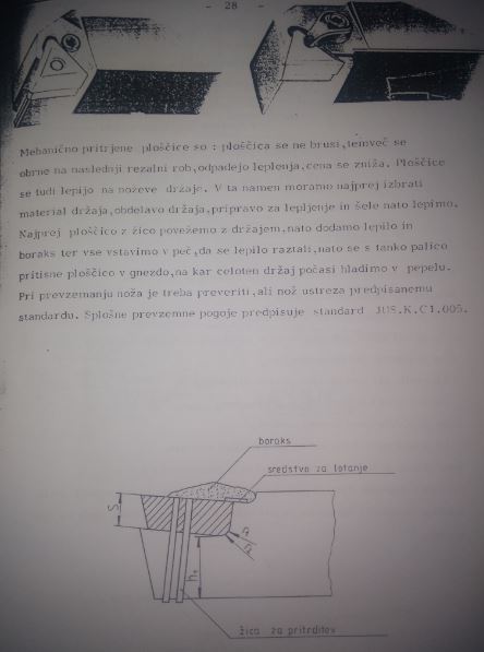

še opis lotanja iz leta 49, prevod iz češčine
tališče bakra je cca 1100 st C

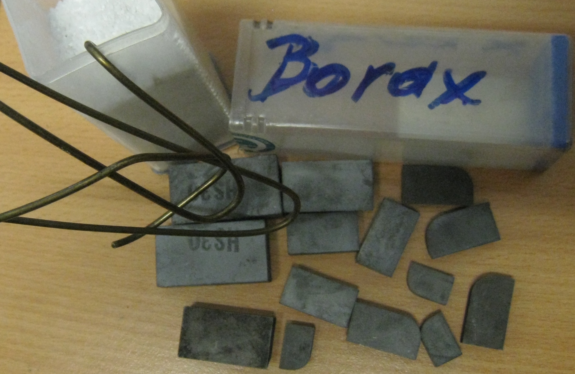

Iz naftalina *potegnjen* komplet za lotanje
