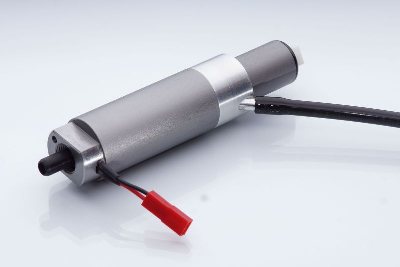

iščem pomoč pri izbiranju načina površinske obdelave kosov za jeklene kose, ki rabijo estetsko protikorozijsko zaščito ter opcijsko še nekoliko izboljšane abrazivne lastnosti. Material kosov je svetlo vlečeno jeklo, zato so kosi precej dovzemni za oksidacijo. Slika končnega sestava je priložena v priponki - dimenzija celega kosa je približno 13 cm dolžine.
Finiš na sliki je peskanje + tanko pokrivanje z epoxy smolo, vendar je tak proces zahteven in prepočasen za izvajanje v seriji.
Trenutno smo že poskusili mat kromiranje v debelini ~10 um, vendar je problem pri tem, da se krom (še posebej če gre za matirano nanašanje) nabira na robovih, kar lahko pomeni tudi desetinko milimetra debelejši nanos na robu in posledično se kosi ne ujemajo več. Trenutno imamo še nekaj kosov na testnem svetlečem nikljanju, da vidimo če bo ta problem manjši.
Kakšne opcije so za takšno prekrivanje kosov? Barva ni tako pomembna, čeprav če le gre ne bi imeli svetleče nikljane/kromane površine. Črna mat bi bila odlična, vendar najbrž ni opcije za to. Svetleča črna bi tudi ustrezala.
Notranji kosi bodo verjetno nikljani, če bo to omogočalo dovolj visoko abrazijsko in protikorozijsko odpornost.
