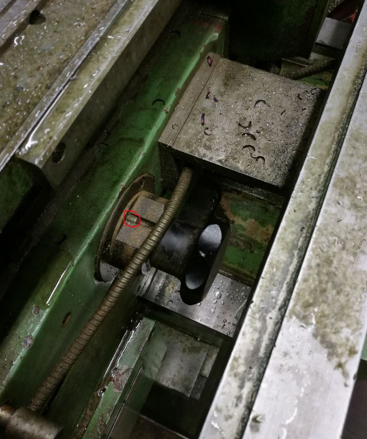

Nekaj časa nazaj sem kupil rezkarco FGU 37 pa imam nekaj vprašanj v zvezi z njo.
1. Kaj predstavlja ta matica? (slika 1)
ob vrtenju izgleda kot da se premika orodjarski zatič. Je to za kako prisilno mazanje?
slika 1
SLIKE 1.JPG (111.71 KiB) Videno 1827 krat

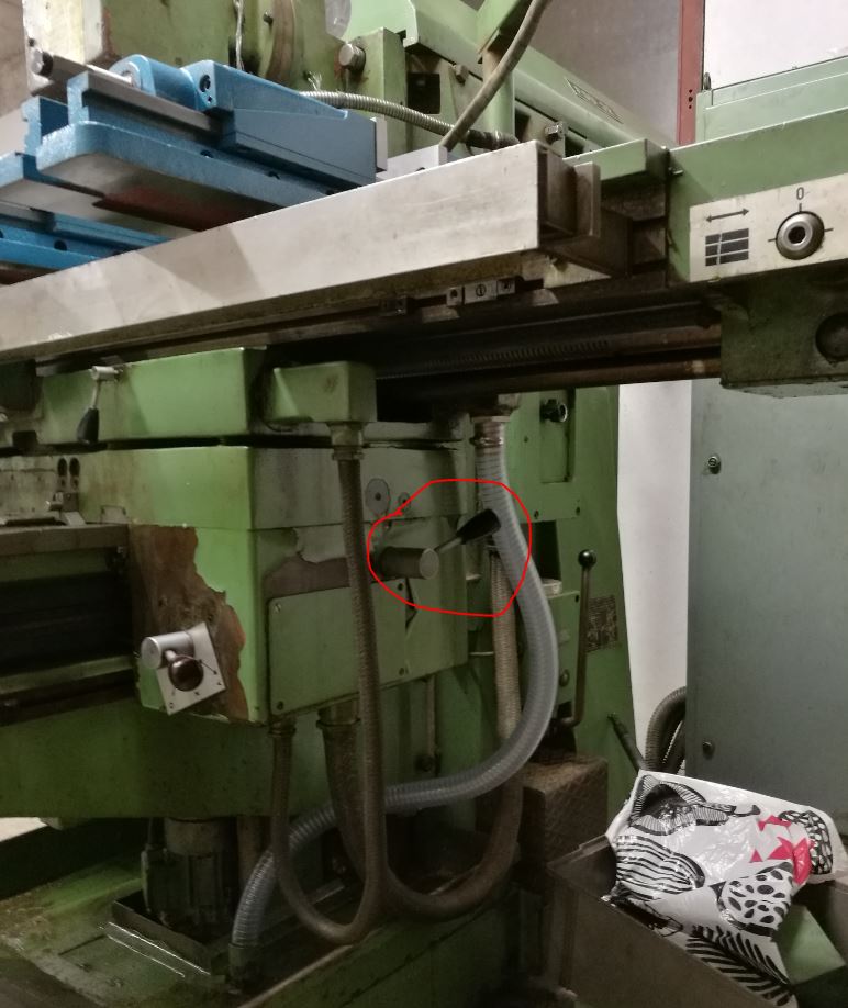

2. Kaj predstavlja ta ročica? (slika 2)
Sem probaval pa nisem povsem dojev
slika 2
SLIKA 2.JPG (95.25 KiB) Videno 1827 krat
3. Vsi hitri gibi mi delujejo edino po Z+ kordinati oz. navpično navzgor se mi miza premika z težavo. V čem je lahko problem? Malo zavrti pol pa kakor da nebi imel moči.

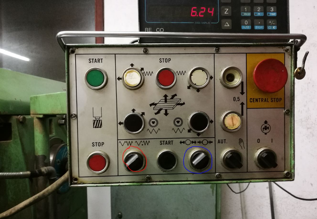

4. Nekaj funkcij ne razumem povsem. (slika 3)
rdeče obkroženo: kaj predstavja knof v levo ali v desno?
modro obarvano: kaj predstavlja knof v levo in desno?
vrstico višje črna sta hitri gib, bela pa avtomatski. Hitri gimi mi dobro delajo. Avtomatsko mi pa dela in ne dela.
slika 3
slika 3.JPG (155.23 KiB) Videno 1827 krat

OdgovorNapisal/-a gobar » 17.11.2017 8:55
Poskusi popustiti ročico 2, ki ponavadi pritiska na vodilno kajlo in s tem odpravi delno zračnost na stroju, če je preveč zategnjena ne more mizo premikati ali jo zelo težko premika.

OdgovorNapisal/-a favorites » 17.11.2017 10:29
gobar napisal/-a:Poskusi popustiti ročico 2, ki ponavadi pritiska na vodilno kajlo in s tem odpravi delno zračnost na stroju, če je preveč zategnjena ne more mizo premikati ali jo zelo težko premika.
Sicer to je bol kot ročica za vklop deluje. Po drugi strani imaš pa verjetno prav. Podobno kot imam dve manjši za X-os. Služijo za odpravo zračnosti.
Hvala bom poizkusil.

OdgovorNapisal/-a SAJKO » 18.11.2017 22:51
Tist plavo obkroženi je videt kot ena zavora-mogoče, da ustavi glavno vreteno, da npr.lažje losaš rezkar?
