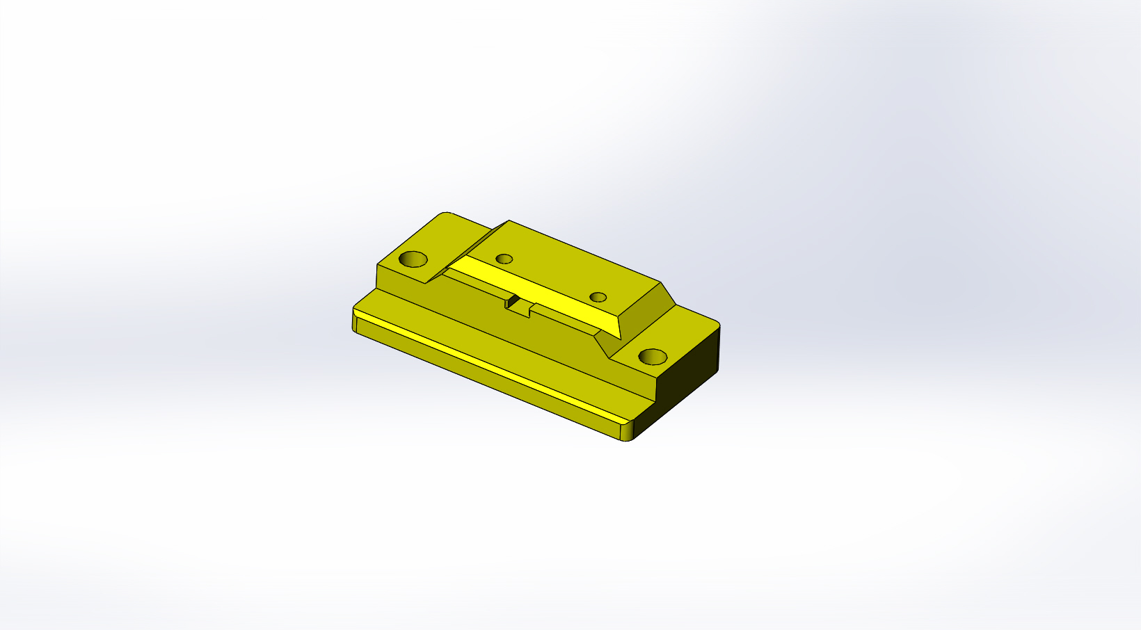

Iščem nekoga da mi izdela en kos po načrtu iz poboljšanega materijala.
V prilogi je slika Solidworks modela. Dimenzija 70x35x15mm.
Upam da ima kdo proste kapacitete za tako veliko zadevo :) :D

Material je Inox (po slovensko nerjavno jeklo) ali jeklo za poboljšanje?

Lahko bi bil inox da.

Lahko izdelam ta kos iz jekla 1.2312- poboljšano ali nerjavno 1.4301, če je še aktualno.

Seveda je aktualno. Moja stranka hoče imeti kaljeno površino. Pošljite mi mail, da vam pošljem solidworks model. Rabil bi pa ponudbo.

Kaj zdaj, inox ali poboljšano?
Velikokrat slišim mnenje, naredimo iz inoxa, bo boljše, trdnejše... to največkrat ne velja.

Hvala za vse. Sem se že dogovoril za izdelavo.
Izdelano bo iz poboljšanega ga materiala.

ne vem zakaj pa inox - nerjavna jekla nebi bila poboljšana, seveda so, samo morajo biti kromova so tudi magnetna, ne pa nikljeva, ki so avstenitna in nemagnetna, malo poglejte po literaturi, ata kraut na primer..., če se ne motim so bobni gorenje - vih pralnih strojev iz cr inoxa, vsaj bili so...
kromova inox - nr jekla se uporabljajo za dele tako vodnih kot plinskih turbin - lopate..., so odporna na kavitacijo, velika obraba..., pa še kaj... (na yt: lep video frezanja peltonovega gonilnika iz poboljšanega inoxa: ključna beseda VOTAN...)
no ni inox samo pleh za pulte... :o
še to inox... pride iz francoščine inoxydable, kar v prostem prevodu pomeni nerjavno..., bo šlo...
