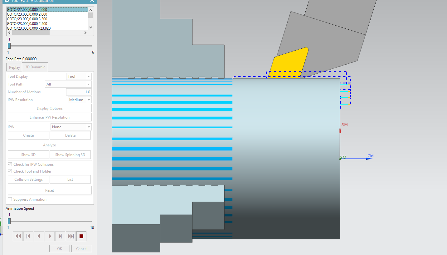

Imam težavo pri uporabi programa Siemens NX 12, namreč pri uporabi programa na Fakulteti, je pri animaciji (struženje) pokazalo odnašanje materiala, vendar na svojem računalniku ko sem poskusil animacijo je kazalo brez odnašanja materiala. Zanima me kako odpraviti to težavo.

Prikaz surovca je treba spremeniti v prosojen.
To naredite z ukazom Edit Object Display, nato izberete model surovca in Translucency (prosojnost) povečate na želeno vrednost.
Dodatno lahko v oknu Tool Path Visualization v zavihku 3D Dynamic s tipko Display Options spremenite IPW Translucency (prosojnost obdelovanca). Ta nastavitev velja samo za animacijo poti orodja.
Na pripeti sliki je napačna tudi orientacija orodja. Orodje mora biti postavljeno pravokotno na obdelovanec.
