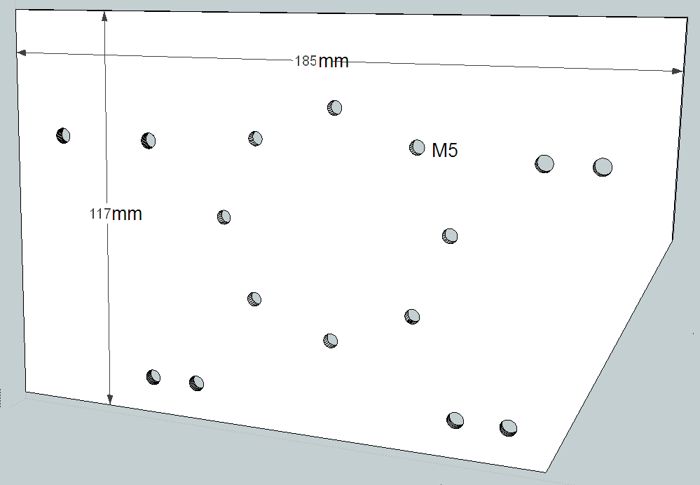

Imam hoby in rabim ploščico iz aluminija 3 mm. Prebral sem si nekaj navodil kako pocenit laserski razrez na spletu. Priporočajo ravne črte, ne krivulje, tanjši material, "nesting", itd.
Kako pa je z luknjami za vijake?
Npr. na tej plošči imam več lukenj. Se to dela z laserjem ali se vrta? Mi to bistveno podraži izdelek?
Tudi, naj ima krožnica manj segmentov? To vpliva na ceno?
Robovi so lahko pravokotni, ostri ali naj naredim manjšo zaokoržitev?

Po mojih izkušnjah se za en kos res ne rabiš sekirat. Omejitev pri krivuljah ni. Vse kar gre v dxf, pregrize tudi mašina. Za lep kos se izogibaj ostrim vogalom in daj vsaj npr r=0,5, da se tam žarek ne ustavi za trenutek in skuri vogala. Luknje tudi izreži- isti premer kot je sveder za navoj, ker imaš aluminij. Če bi imel jekleno pločevino, ki se rada zakali po robu, potem je lahko tečno z navojem. Ampak to pri serijah. Res ne komplicirat, mašina ima servo pogone in zna vse. Največ boš prišparal če ti po odrezu ne bo treba več nič obdelovat, oz. čimmanj. Varčuješ pri serijah, če veš kako in zakaj... Tega pa niti google ne ve :wink:

Če imaš v DXF formatu, ti je ceneje, če daš na laser izrezat, kot pa če ti kdo vse na roko naredi, razen če si sam :D . Edina težava je, ker je aluminij in ti marsikdo nebo mogel oz. hotel tega vrezat, ker si na laserju lahko naredi več škode kot haska.

Za kos kot je na sliki ali kose z ravnimi linijami in ogromno luknjami (razne perforacije itd) je cenovno najugodnejša izdelava na CNC prebijalnem stroju. Precej hitreje in ugodneje.
Za kose, ki pa so zaokroženih oblik in so vidni pa vsekakor laser.
