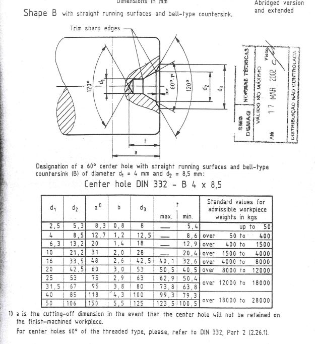

Ali obstaja kak standard kateri določa premer središčnega svedra glede na premer gredi?

DIN 332

Ta tabela je samo do fi 100mm ali obstaja kakšna za večje premere gredi?

OdgovorNapisal/-a vili » 6.2.2020 13:59
koliko večje, pomembne so tudi mase, in greša na kot 90, kolikor se spomnim..., naj me kdo popravi..., malo pojdi po ata KRAT-u za začetek..., ima eno stran tudi o "kirnerjih" in tako naprej, je treba malo zibat KRAUTA..., tako so me učili, moja dva sta čisto črna..., enega imam vedno na "tišu"..., za vsak slučaj...
glej za kaj težjega boš pa moral kar malo kalkulirat, masa obdelovanca, dobro nimam pojma kako imaš vpetje, in pa rezalne sile, boš "šropal" na polno ali samo "šlihtal"...

OdgovorNapisal/-a fikus_ » 6.2.2020 14:46
DIN 332A/ISO866 imaš zgoraj tabelo, za večje obremenitve išči DIN 332 B oz. ISO 2540
Potem pa so še z navojem DIN 332D

Imeli smo gred fi 520 dilžine 2080mm. Talenti na borverku so naredli strediščno gnezdofi 10 mm. Po oceni strugarja da je le to premalo in bi lahko odlomilo špico konice se je kasneje povrtalo na fi 25 mm. Ker pač taka gred ni teška 1/2 kg.

OdgovorNapisal/-a borisk » 7.2.2020 11:58
Zdej, lahk bi bil žleht pa reku da naj naredijo po načrtu, ampak ti s tem nakopljemo še večje težave. 10mm središčni zna biti dovolj da bo gred stala in se vrtela na stružnici, vprašanje pa je, če ima stružnica 20kw motor ali 100kw in posledično, kak špan bo Lojz nastavu (če se mu mudi na špricer, al si špara delo) :lol:

fikus_ napisal/-a:DIN 332A/ISO866 imaš zgoraj tabelo, za večje obremenitve išči DIN 332 B oz. ISO 2540
imaš din332 R,A,B,C,D, DR, DS
imaš ISO 6411 R,A,B
Dimenzijo pač vzameš glede na težo izdelka oz. tiso katero imaš na zalogi ;) No pa mal upoštevaš sile itd
