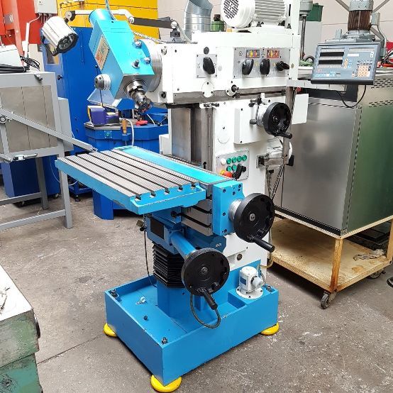

Na internetu gledam klasični frezalni stroj KNUTH WF3.1. Najbolj mi je v oči padlo kako se spremeni vreteno iz vertikalnega v horizontalno. Samo odviješ vijake in zasučeš vreteno, ki je na "pantih".
Zanima me ali je že kdo delal na stroju s takšnim sistemom in kako se to obnese v praksi?
Prednost vidim predvsem v tem da to lahko narediš hitro in brez potrebe po dvigalu za odstranitev vertikalnega vretena.
lp, masinist

Pozdravljen. Tak sistem imajo tudi starejši Maho-ti. (MH 700, MH 800, ...) Vertikalne glave ne rabiš dvigovati, moraš pa zraven dvigniti in namestiti "ramo" za horizontalno rezkanje. Verjetno je kaj lažja od vertikalne glave... Za horizontalno - vertikalno rezkanje je zanimiv tudi sistem "huronkopf." Malo poguglaj. Tam pa moraš centrirat... Ni pa dvigovanja.

Glede rezkanja s horizontalnim vretenom bi največ uporabljal frezalno glavo, ki bi jo vpel direkt v horizontalni konus. In tudi vrtanje lukenj v horizontalni smeri.
Odločam se ali naj nabavim ALG200 ali KNUTH WF3.1. Cena obeh je okrog 7-10 k€. ALG je star cca 35 let, KNUTH pa 5 let. Pri ALG-ju je potrebno odstranit celoten zgornji most, če hočem uporabit horizontalni špindel, za kar pa potrebujem dvigalo.
knuth wf3.1.jpg (86.01 KiB) Videno 2548 krat
