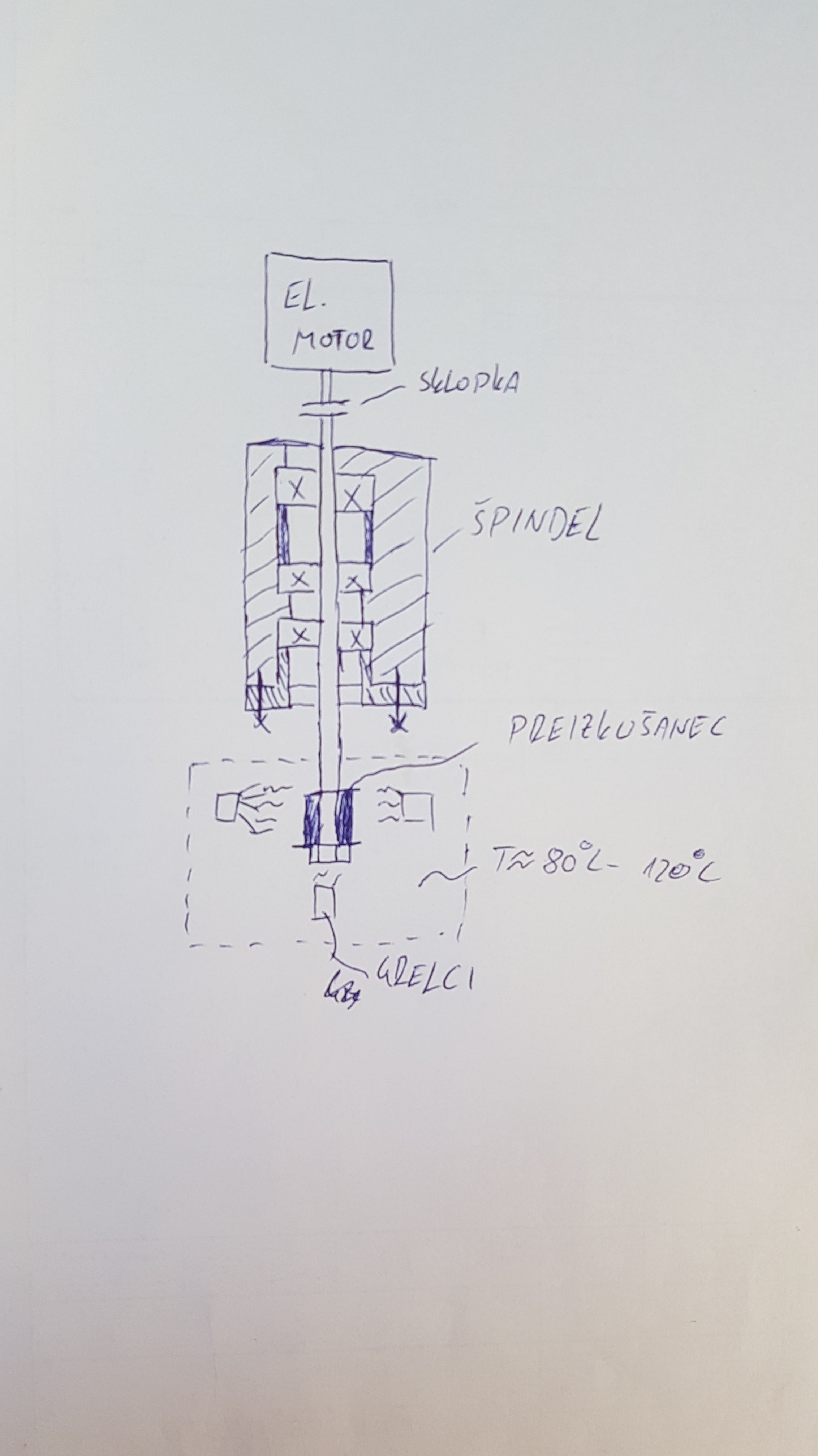

Sem študent na praksi v podjetju v področju razvoja. Cilj naloge je izboljšati preizkuševališče, ki je sedaj zasnovano na princip "vrtavke z nitko", ampak se je iz prakse pokazalo da jim ta način (vpetje ležajev, omejena količina prenosa momenta) ne ustreza najbolj. Sistem je opremljen z elektro motorjem kateri direktno poganja vrtavko. Ker pa pod določenimi pogoji preizkušanec raznese in posledično lahko tudi uniči elektromotor želijo imeti v sistemu sklopko. Prišli smo do ideje da bi vpenjalni del naprave poskušali spremeniti in bi vrtavko zamenjali z nečim podobnim kot je visokohitrostni špindel. Med špindel in elektro motor pa bi radi postavili sklopko. Torej kot študent imam neke teoretične osnove glede sklopk ko pa pride do poznavanja proizvajalcev itd sem pa "bled". Zanima me če ima kdo kakšne izkušnje iz tega področja in bi mi znal svetovati.

OdgovorNapisal/-a rudolfo92 » 25.2.2021 11:14
vili napisal/-a:čutim na vodi, da je "rudolf" en "bot", podobna tema kot je od "alkajde", bomo videli....,
samo, da bi dal gor kako skico, tudi na škrnicl papirju je pa misija nemogoče..., ja seveda, ker mularija niti ne zna skicirat... :evil: :evil: , preverjeno... :D :D :D
Evo za bolšo predstavo o čem govorimo spodaj prilagam SKICO..znamo bit tut mi mladi za leseno žlico :P

OdgovorNapisal/-a vili » 25.2.2021 11:39
kot pravi "sop", bi bila morda fluidna turbo "kupla" prava rešitev, ja to so kuple za mehki zagon..., samo tako male???, tudi jaz nimam pojma, imaš pa narezane, pa "harmonike", elastične, malo poglej...
je pa to "mikro" strojništvo kar zanimivo, moje področje je nekaj 100 kW, se pa tudi vrti...
rudolfo:
malo bom hud :evil: :evil: , če je to okroglo, kje so srednjice!!!..., pa brez zamere..., dobro boris bo morda malo skočil, če bo to bral... :D :D :D , pa naj...
pa še ŠPINDL, kaj je to, si morda mislil GEHAJS, špindl se običajno vrti, to naj bi bilo vreteno...
zakaj imaš podprto v treh ležajih, malo neobičajno, samo vprašam... :o :o, pa kako sploh glede na skico dobiš gornja dva ležaja v ohišje...???
sem šel še enkrat malo skozi, ti bi rad že gotovo, sestavljeno, STABILIZIRANO vreteno, potem pa še sklopko, a prav razmišljam... :o :o :o
