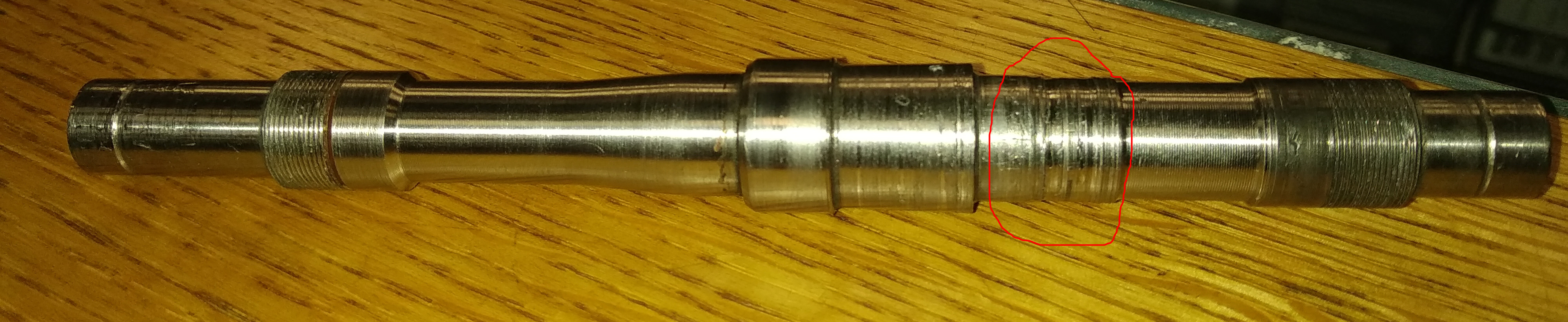

Pozdravljeni.
Zanima me, če se gdo pri nas ukvarja z obdelavo in popravili titana.

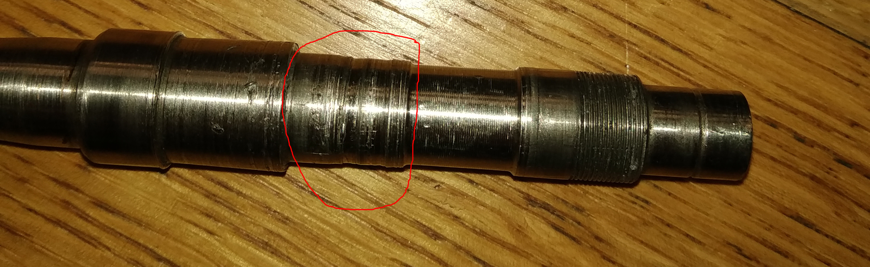

Na setu starejših obročev za specijalko je počil ležaj znotraj kasete, in nato poškodoval os do te mere, da je zdaj tam luft.
Serviser je predlagal da se zašvajsa materjal na os in potem zadevo postruži. Če ma pa gdo še kakšno idejo kako to popravit in kje, je vsak nasvet več kot dobrodošel.

Živjo. Mislim, da bi šlo tudi z laserskim varjenjem. imajo širok izbor dodajnih materialov različnih trdot. Predlagam da vprašaš koga, ki to izvaja.
Na izrabljenem delu se navari, potem pa na okroglinsko brušenje.

Išči izvajalce za lasersko ali mikro navarjanje, potem pa daš komu postružit/pobrusit.

Lasersko navarjevanje Remic ali Corsa bosta znala pomagati

Preveriti bi bilo še fajn trdokromanje. Ne vem če se ga lahko nanaša na titan. Je pa vsekakor najboljša rešitev, ker ni vnosa temperature. Mi vse gredi (inox) popravljamo tako.

Jaz bi se tudi bal preveč segrevat.
Mogoče lahko malo postružiš nato pa na os s kakšnim superduper lepilom nalepiš res kvalitetno zakrivljen in morda še znotraj podrejan obroč iz titanove pločevine in ko se vseskupaj strdi podrejaš na ustrezno mero.

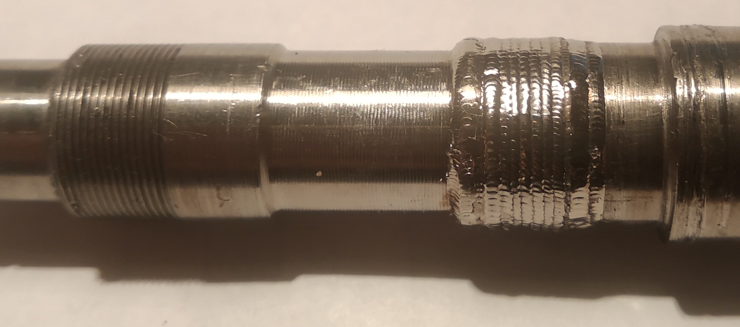

Ravno danes sem šel iskat v TKC na Litostrojski. Pa sem res zadovoljen z opravljenim delom. Ena A s črtico.
Toplo priporočam. :D
