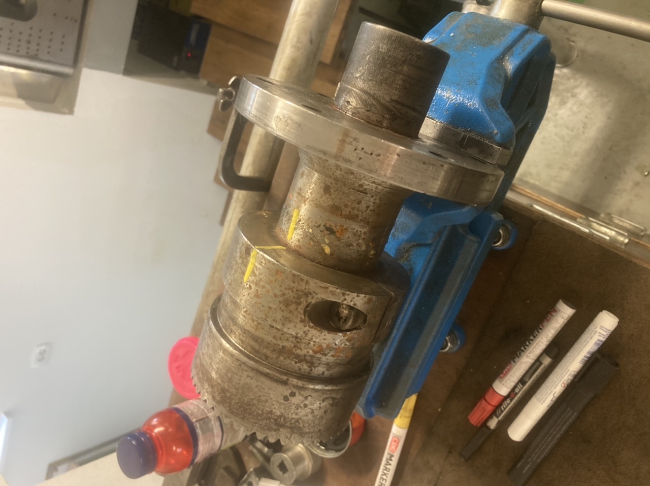

Ima mogoce kdo idejo kje v Sloveniji kupiti sklopko (gredna vez).
Moment prenasa ozobje, na kontra kosu pa je za sklopko se tlacna vzmet ki poskrbi da ob sunkih spodrsijo zobje..
M&m nima, tehimpex nima…

da boš dobil ravno kaj takega, malo težko, bo treba dat podrejat in pofrezat, pa malo preračunat moment in potem določiti vzmet...

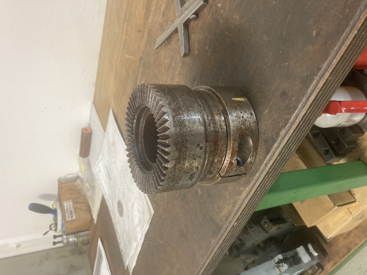

Pred kratkim sem imel nekaj opravka s podobno zadevo. Hirth sklopka. Ozobje je kar zelo zahtevno za izdelat, če hočeš, da kot se zagre pašeta skupaj.

Kolikor vem, je ozobje enostavnejše kot za konusne zobnike: ni evolvente, smer zoba je ravna proti osi vrtenja. Lahko narediš z 90° rezkarjem za trikotni žleb. Rezkar je lahko tudi z drugim kotom, takrat rabiš dva rezkarja, ki se dopolnjujeta do 180°. Od kota rezkarja (vprijemni kot zob) je odvisna potrebna sila vzmeti. Sklopko moraš vrteti z delilnikom (število zob)

Na oko mi deluje kot 30° ravno ozobljenje (oz. 60 cel kot zoba).

OdgovorNapisal/-a cnc-123 » 6.5.2022 20:19
Ja fikus imas prav, sem danes meril in je 60 stopinjski kot, globina pa je enaka po celotnem profilu.
Bom dal nabrusit zago pa bo…
P.S. sem mislil da se tudi take gredne vezi kupijo na “kilo” tako kot tiste parkljaste sklopke…
Hvala vsem za mnenja in predloge

cnc-123 napisal/-a: globina pa je enaka po celotnem profilu.
V to močno dvomim. Globina bi proti osi vrtenja morala enakomerno padati - do teoretične nule. Jasno, da tam kjer ni ozobja tudi o dejanski globini ne moremo govoriti.

Hja to da je ista globina povsod se tudi meni zdi nelogicno,ker kakor si jaz predstavljam bi ravno zaradi nagiba ozobja sklopka dopuscala neosnost (požrla napako). V primeru narocila bom stranko prosil se za kaksen drugi vzorec…zaenkrat moram izdelati samo gred.
Vecni problem takih kosov je ker ni dokumentacije. :( V sklopu stroja imajo vgrajenih vec takih sklopk in z leti je tako preslikavanje lahko ze dalec od originala.
