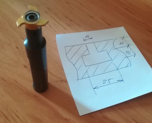

Izdelati moram T utor (v jeklo) kot je prikazan na sliki.
Z rezkarjem fi14 sem naredil utor globine 20mm.
Sedaj pa bi rad še z T rezkarjem, vendar nisem še nikoli to delal.
Imam T rezkar (na sliki), ki ima večji premer fi25 in debelino 2mm.
Zanima me ali grem kar z njim ali moram iti predhodno še z manjšim T rezkarjem (npr. fi20)?
Kakšni naj bodo parametri (vrtljaji in pomik) na CNC obdelov. centru?

Za ta utor bi bilo bolje vzeti rezkar s končno dimenzijo utora. Možno je tudi s tem kar imaš, ampak zelo pazljivo. Rezkar sigurno ni namenjen za globino reza 5,5 mm.
Poglej katalog proizvajalca in priporočljive parametre, ki jih zmanjšaj na pol.

Za T utore imajo praktično vsi proizvajalci namenske rezkarje na ploščice.
npr tole: https://www.milotools.co.uk/milling-too ... -milling/c
