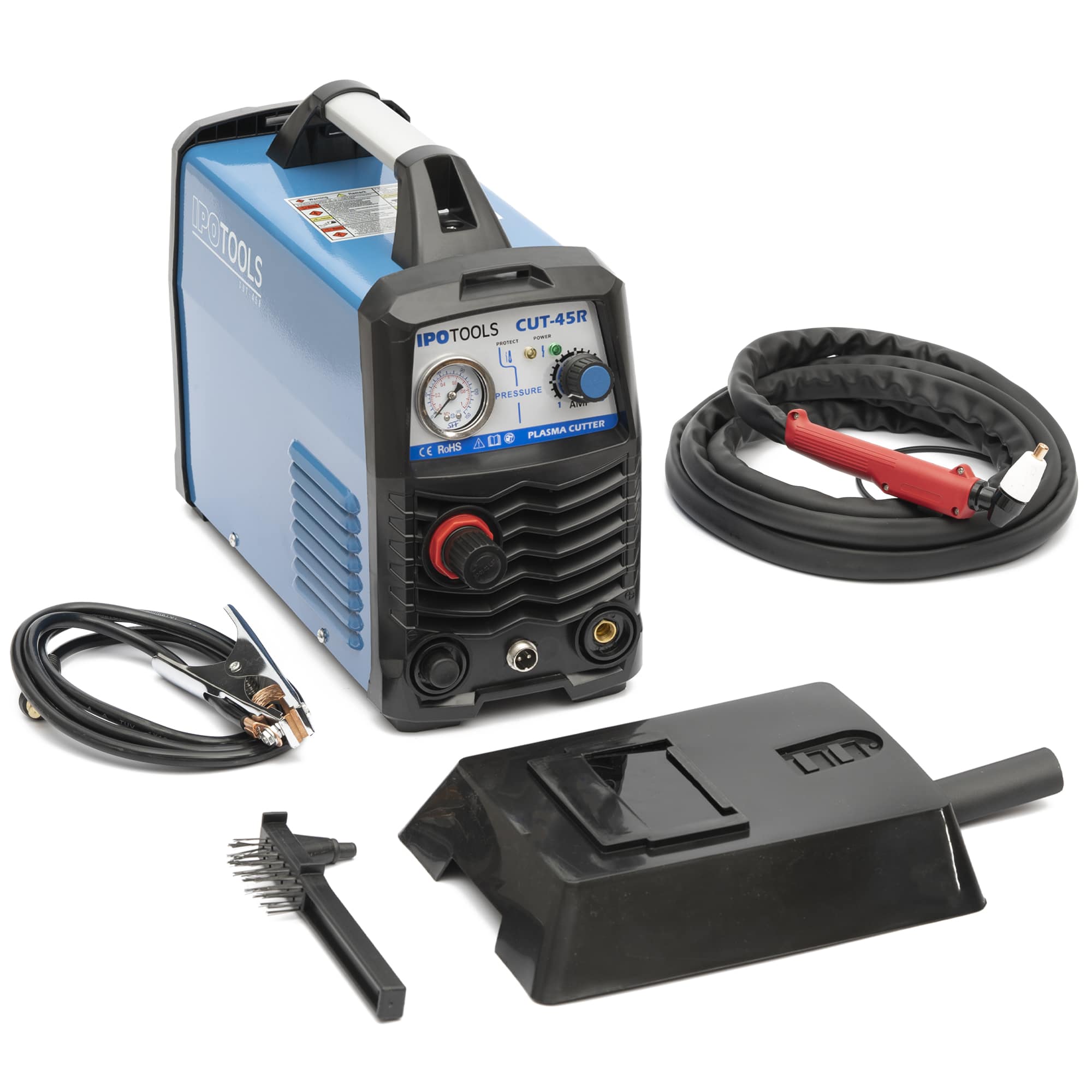

OdgovorNapisal/-a robndi56 » 28.1.2023 13:03
Ker izrezujem iz pločevine 3mm ene kroge in kvadrate bi rabil plazma rezalnik. Gledam enega na spletni trgovini ip tools in me zanima če bo tale dovolj dober za razrez 3mm pločevine. Mogoče ima kdo izkušnje.
https://www.ipotools.si/plazemski-rezal ... nik-cut45R

OdgovorNapisal/-a kenny » 28.1.2023 13:40
ta dela ok do 10mm. Če rabiš za resno delo vzemi raje telwin, cebora kaj v tem rangu. Če ne rabiš veliko bo tudi ta ok.

OdgovorNapisal/-a robndi56 » 28.1.2023 13:55
Rezal bom mogoče nekajkrat mesečno nekaj ur.Ni neko konstantno delo.Važno mi je ,da je lep rez na 3mm pločevini.Seveda bi vlekel ob šabloni.Kakšen je pa rez s tem,a je bolj grob ali tak kot z fleksom,če režem ob opori oziroma šabloni

OdgovorNapisal/-a kenny » 28.1.2023 17:26
rez je odvisen od kvalitete aparata oz. gorilca ter od tebe. Na 3mm lahko dosežeš gladek rez. Če lepo enakomerno vlečeš po šabloni in so deli gorilca v ok stanju bo lepo rezalo.

OdgovorNapisal/-a robndi56 » 28.1.2023 20:24
Hvala za nasvete,bom kar tega kupil.Piše,da ima brezkotaktni vžig tak,da to je pozitivno .Kompresor imam ,mislim da ima okrog 100 litrov pretok na minuto je sicer majhen 25 litrski rezervoar ampak nekje sem zasledil,da je tak kompresor ok za to.

OdgovorNapisal/-a fikus_ » 28.1.2023 22:35
Obvezno uporabi pripravno enoto za komprimran zrak s sušilcem zraka.

OdgovorNapisal/-a Demz » 29.1.2023 7:20
Kompresor je krepko premajhen. Za plazmo rabiš vsaj 200 l/min zraka. In tako kot je @fikus napisal, torej filtriranega in suhega. Filter do 5μ.
Če ni zrak sušen, ti zelo hitro odžge glavo. Ko kupuješ plazmo za rezanje, se splača najprej preveriti cene potrošnih delov gorilnika (šoba, elektroda), ker lahko na njih bankrotiraš.

OdgovorNapisal/-a robndi56 » 29.1.2023 12:44
Bom upošteval nasvete. Za kompresor pa piše na id tools ,da mora imet od 80 litrov na minuto ,no na mojem piše,da je 206l pretoka. Bom sprobal pa,če bo treba pol kupim večji kompresor. Tiste filtre za vlago imam,ker lakiram izdelke .

OdgovorNapisal/-a lesy1 » 30.1.2023 12:24
robndi56 napisal/-a:Bom upošteval nasvete. Za kompresor pa piše na id tools ,da mora imet od 80 litrov na minuto ,no na mojem piše,da je 206l pretoka. Bom sprobal pa,če bo treba pol kupim večji kompresor. Tiste filtre za vlago imam,ker lakiram izdelke .
Hvala za nasvete. Res
Potrebuješ sušilec zraka.
Kar pišeš ti je lonček za izpust kondenza.
To so dve različne reči.

OdgovorNapisal/-a Demz » 30.1.2023 19:10
lesy1 napisal/-a:
Za resno delo je sušilnik nujen....smo meli probleme (€€€) ko smo to odkrivali :-)...
LPL
Ouu yes. Pa - saj je lahko razumeti. Pri 30.000°C (al pa kelvina, sej je relativno vseeno) voda do konca disociira (razpade) v vodik in kisik - dobiš mini eksplozijo. Se pravi erozijo na gorilniku. Če je ta kapljica vode malce večja, dobiš že kar konkretno eksplozijo in ti stopi bakreno glavo tako, da lahko menjaš še cevni komplet, pa še pumpo morda :( . Ok, tudi pri ročnih zračnih plazmah je lahko strošek vsekakor na treh cifrah, ročni gorilniki so par sto Ejev.

OdgovorNapisal/-a Demz » 30.1.2023 19:19
Kompresor daš nekam dol v taspodnji kevder, vmes pa avtomatski lonček za lovljenje kondenza. Večina problemov s kondenzom rešenih. Lahko pa varnost trpi, hja :roll:
