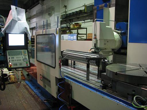

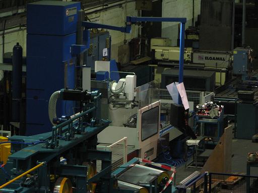

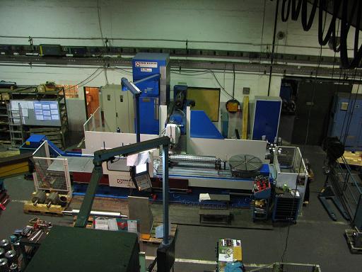

Ne vem če se šteje k osem stroja ampak z to mizo krmilim kot z ostalimi osmi.To pomeni če odmaknem katero os tudi c os (delilnik) si stroj zapomni kje je bila in se povrne v prvotno točko kje sem nazadnje bil.Prav tako če jo želim odklopit od stroja moram it v strojne parametre drugače stroj ne gre.Lahko imam gibanje v vseh 6 oseh hkrati in to istočasno ter premo sorazmerno.Začnejo se premikat hkrati in končajo tudi neglede za koliko se mora katera os premakniti.Podobno kot pri rezanju navoja prvo počasi potem stalno hitreje.Lahko delam na stožčastem komadu vijačnice in to ob istočasnem vrtenju mize in vertikalnem pomiku glave ki je nagnjena za kot vijačnice.To pa zato ker delam z križnim profilnim rezkarom.Za zčetno predstavo o stroju prilagam nekaj slik.Za vsa ostala vprašanja sem na voljo.SlikaSlikaSlikaSlika
