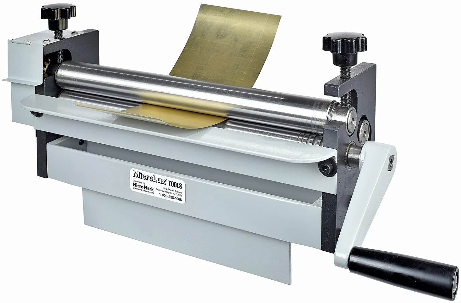

OdgovorNapisal/-a kenny » 12.4.2020 10:58
Hvala za odgovore.
Za električne naprave razumem, je potreben ce, navodila, tehnična dokumentacija,...
Kaj pa za te preproste naprave kot je ta na sliki ? Nisem opazil da bi imel kakšen ce certifikat, torej verjetno ni potreben. Prebral sem malo dokumentacije, pa ni nikjer napisano da bi morala taka neelektrična naprava imeti certifikat. Tu je recimo edina realna nevarnost da vtakneš prst med zobnika, zato se jih zaščiti. Vseeno pa verjetno potrebuje navodila za uporabo.

OdgovorNapisal/-a vili » 12.4.2020 12:49
še enkrat, CE daš sam, poglej si pa direktivo o STROJIH, tam lepo vse piše kaj in kako...
ukrepi glede varnosti so lahko tehniški ali pa, da napišeš, da ne smeš prstev vtikati med valje - ukrepi, malo banaliziram, kaj je z noži, sekirami, škarjami, pa še s čim s katerim si lahko odrežeš prst, odsekaš dlan, a imajo CE...
