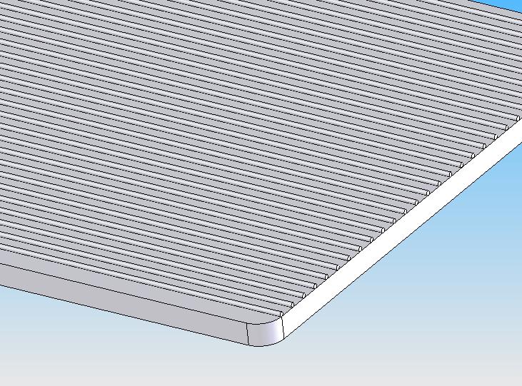

Sem poskusil povaljati po segreti mreži, pa se super obnese, tudi če se les namoči, se ne napne nazaj, pa še menda (za lepoto nimam ravno smisla, zame je pač to kič) vžganina naredi lep vzorec...
Sedaj me pa zanima kako bi naredil nekakšno mrežo, ki bi morala biti dobro segreta. Za preizkus sem vzel neko mrežo, jo položil na kamnito ploščo, z brenerjem segrel (glede na barvo bi rekel na 300-400°C) ter po njej s pritiskom povaljal les...
Težava je v tem, da so žice v mreži tanke, zato se hitro ohladijo in so bili tisti zadnji utori že slabo vžgani...
Sam sem razmišljal v tej smeri:
to mrežo bi privaril na neko jekleno ploščo, ter vse skupaj postavil nad plinski gorilnik ali pa na električni kuhalnik... Ima kdo še kakšno boljšo idejo?
Ali se da kje dobiti že narejeno mrežo iz samo vzporednih palčk debeline 1,5 - 2mm z razmikom cca 8mm ?

Mreža pa takole:

Pomojem vas je zavedla slika tega komada, te vdolbine so globoke 1-2mm...
Poskusil sem z vžiganjem in ni potrebna velika sila (malo pritisneš na obdelovanec ko ga pokotališ po segreti rešetki)... tudi bukev se je lepo vžigala...
@čopi: ni problem v tem, da se samega rebričenja ne bi dalo izvesti kot pri kovinah, ampak da bi ob stiku z vodo te udolbine "izginile"...
@Alu.pro: sem mislil tudi na zobato letev, samo se mi zdi taka plošča kot sem narisal kar v redu, me pa zanima kakšen grelec imate to v mislih, da bi ga priključil?
Pa še to me zanima, če se dobi že kakšna taka narejena mreža (kot je na sliki), da bi jo samo še privaril na ploščo...

Glede same teme je pa tako, da sem se odločil da bom naredil kar tako z vžiganjem (poceni, kompletno lahko naredim sam, v redu rezultat), samo zanimajo me še predlogi kako to plato greti...
