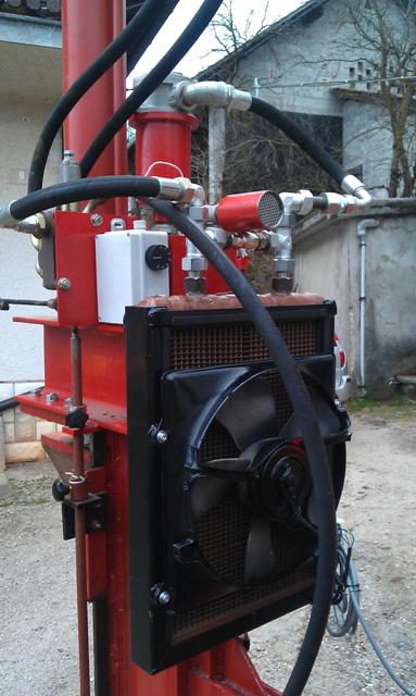

OdgovorNapisal/-a aaron007 » 15.4.2013 20:05
Tako, hladilnik je namontiran na cepilcu in že stestiran :D Dodal sem še termostat z kapilaro, ki je potopljena v olju.
lp!
