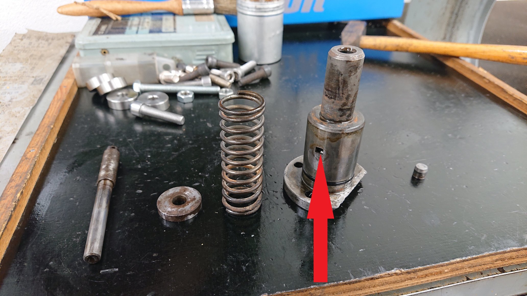

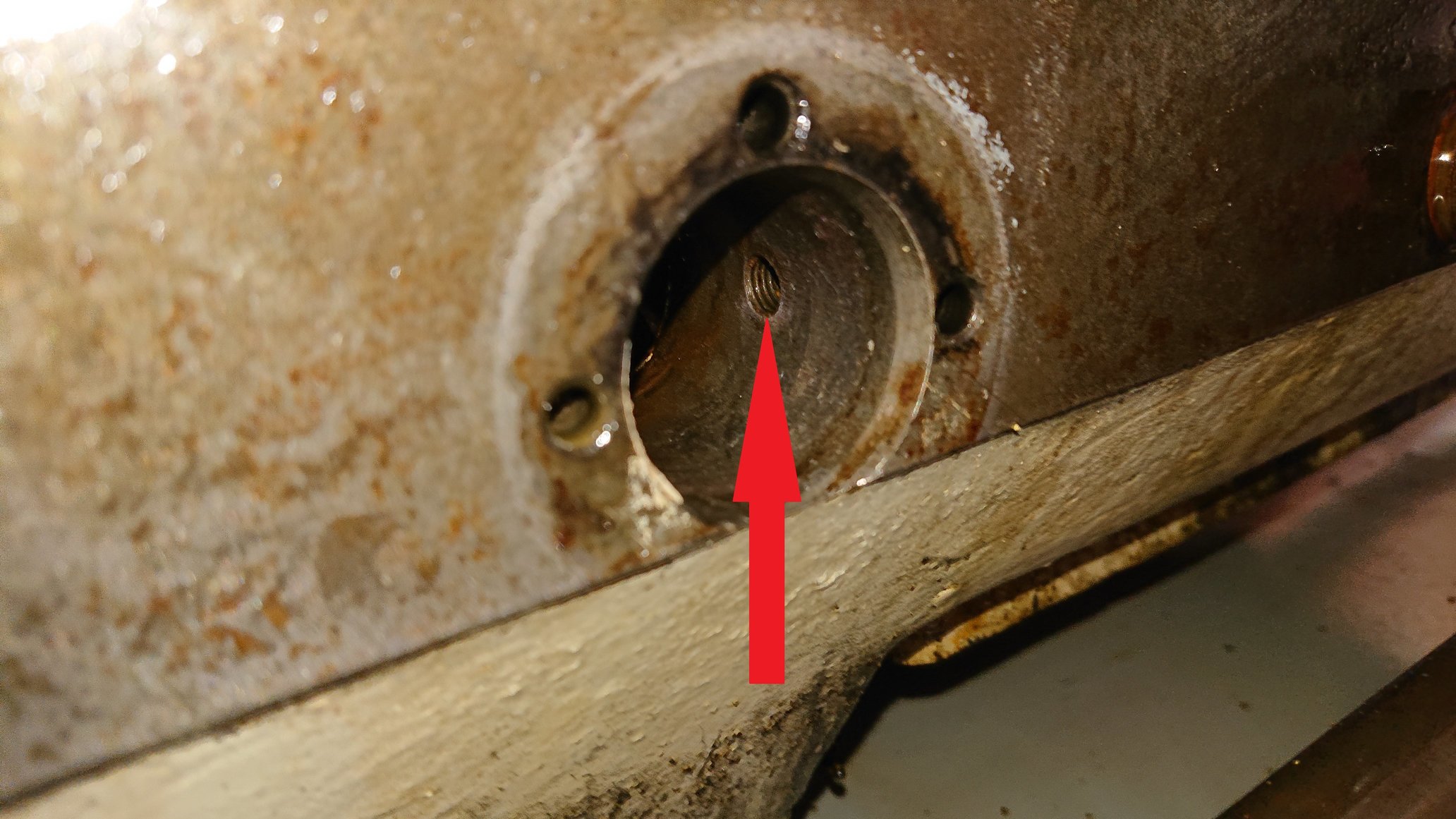

vprašanje se delno nanaša na to temo, zato ga bom postavil tukaj, da ne bom odpiral nove teme. Imam stružnico TNP 160 A pri kateri predvidevam, da črpalka za centralno mazanje vzdolžnih vodil in mehanizma za pomik suporta ne deluje oziroma pušča. Črpalko sem vzel ven, očistil, preizkusil zunaj stružnice in je zadovoljivo črpala olje. Črpalko sem zmontiral in stružnico pustil obratovati nekaj časa. Na vodila ali po ostalih cevčicah črpalka ni porinila niti kapljice olja. Mislim, da je težava v puščanju olja med črplako in ulitkom kamor je črpalka vstavljena. Olje iz črpalke pride vendar potem ne gre naprej po cevovodu. Čudno se mi zdi kako so si zamislili tesnenje kovina na kovino brez nekega tesnega ujema. Ob razstavljanju nisem zasledil nobenih tesnil okoli iztoka olja iz črplake.

Če kdo pozna situacijo ali je že imel opravka s to črpalko, prosim za mnenje in nasvete. Mislim, da je nekdo že pisal o tem, da je kupil stružnico, ki je imela zaradi emulzije zamašen ta sistem za mazanje.
Lep pozdrav, Tadej
