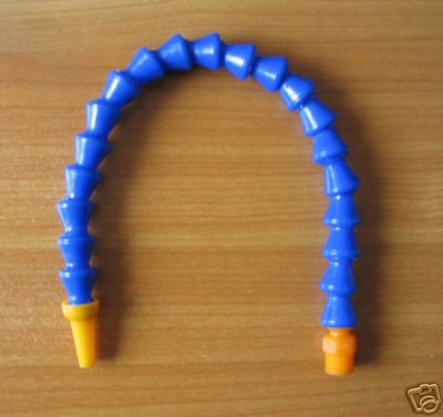

mene pa zanima kje lahko nabavim to cevko za mazanje. iščem po netu vendar ne vem niti strokovnega izraza če ga ta mazalna cevka sploh ima.Iščem pa 1/4 cole ali manj.

OdgovorNapisal/-a KY » 5.6.2007 21:42
Marsikje.
Nazadnje sem jo kupil pri:
http://www.trc.si/index.php?option=com_ ... &Itemid=38

OdgovorNapisal/-a Franci S » 6.6.2007 6:13
Tudi v Merkurju jo imaj. No, vsaj jaz sem jo tam kupil...

OdgovorNapisal/-a jan » 6.6.2007 6:34
Ma to cevko, če se ne motim dobiš tudi pri Najboljšemu sosedu, sam sem jo nabavil v BTS.

OdgovorNapisal/-a Krešo » 12.6.2007 11:49
Takšno cevko dobiš pri WD tehnik, Stepinškova 12, 2310 Slovenska Bistrica. tel: 02 8401 700
