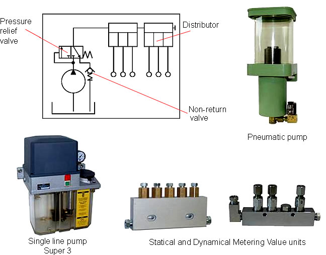

Mene pa zanima kako in kako pogosto spremljate oz. kontrolirate delovanje centralnega sistema za mazanje...? Kako ravnate če ugotovite, da razdelilec ne dozira na mazalna mesta enake količine maziva? Da bo jasno kakšna tehnika centralnega mazanja imam v mislih dodajam sliko...

Pri nas spremljamo predvsem porabo olja. In kolikor imam izkušenj, se le ta z leti povečuje, kar pomeni da prihaja preveč olja na vodila...
Pač proizvajalec je navedel v literaturi predvideno porabo olja za stroj, če le ta odstopa je to sigurno znak, da je potrebno kontrolirati in odpraviti vzrok odstopanja.
Verjetno obstaja tudi neko preventivno kontroliranje glede na delovne ure stroja.

pa ste že imeli morda primer pri kakšnem starejšem stroju da na eno ali pa dve mazalni mesti ni pritekalo olje, na ostala mesta pa? namreč na to ugotovitev sm naletel in zdaj sumim da ne deluje pravilno razdelilna baterija...

Takšnega primera še nisem zasledil, res pa je da je velik del teh mazalnih mest pod pokrovi (harmonikami) in dostop ni ravno enostaven.
Pri nas se je opaža le povečana poraba olja, zato trenutno menjujemo kompelet oljne distributorje na enem vertikalnem centru (vseh skupaj jih je mislim da 43).
