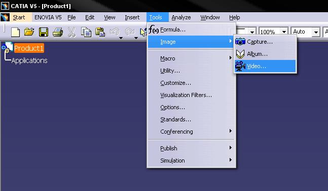

OdgovorNapisal/-a Mmeister » 31.3.2008 21:07
Enostavno in hitro, a ne tako kakovostno...
Lep pozdrav
Mmeister
Prispevkov: 300
Pridružen: 9.12.2007 22:26
OdgovorNapisal/-a Mmeister » 31.3.2008 21:09
Vidima da nekaj ne štima z linkom, kopirajte te ga v naslovno vrstico, pa se bo prikazala slika...
