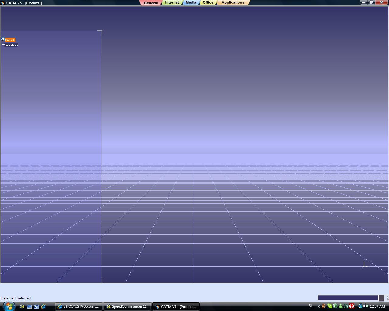

Imam tezavo z uporabniskim vmesnikom P3. :cry:
Uporabljam Windows Visto x64 buisnes in Catio v5r18 x64 in tezava s pojavi, ko preklopim catio na P3 vmesnik. Po ponovnem zagonu se sicer catia starta, ampak na zaslonu ni prisotnin nobenih ikon, ne orodne vrstice, v bistvu ni na zaslonu nicesar razen ozadja in drevesa.
Je mogoce ze kdo imel taksno tezavo in jo odpravil??

OdgovorNapisal/-a mihec25 » 20.6.2008 23:41
Sem izbrisal kaj si napisal.
Problem je v tem, da ko ta fail ali celotni derektorij s *.catsettings izbrisem mi se catia starta v P2 nacinu kot da bi jo na svezo instaliro. In ko menjam na P3 pa spet ista zgodba. Probo sem jo tudi sprva dat na P3 pa pol izbrisat faile pa enako naredi. :(
Zgleda pa ta napaka tako:
Se mogoce kaksen predlog ????

OdgovorNapisal/-a oitge » 26.6.2008 14:51
mihec25 napisal/-a:Sem izbrisal kaj si napisal.
[img].jpg[/img]
Saj pravim, da na kotrabantu P3 vmesnik ne deluje, funkcije pa delajo.
