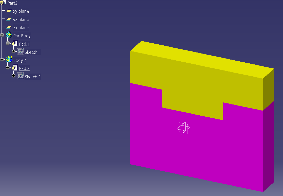

Imam eno vprašanje.
Če bi hotel naredit eno pripravo za en random kos ali se da modelirati v sestavu kot pri proe ali solidworksu. (assembly) - insert - new part - sketch Da pobereš reference s sestava.
Sedaj sem prišel najbližje z insert body in prenesel featurje v tale dodaten body.
In za risbo se gre potem
Drawing - Front view object - modify links - (whole body - poklikaš potrebne bodyje)- OK
Kaj je kakšen bolj eleganten način, da bi bilo bolj podobno solidworksu. To je za kake priprave za vrtanje lukenj idealno, itd....Pa da bi imel več partov.
Sedaj bi moral kos razmnožiti, zamrzniti določene body-je, in spet sestaviti v sestavu.
ktm2002

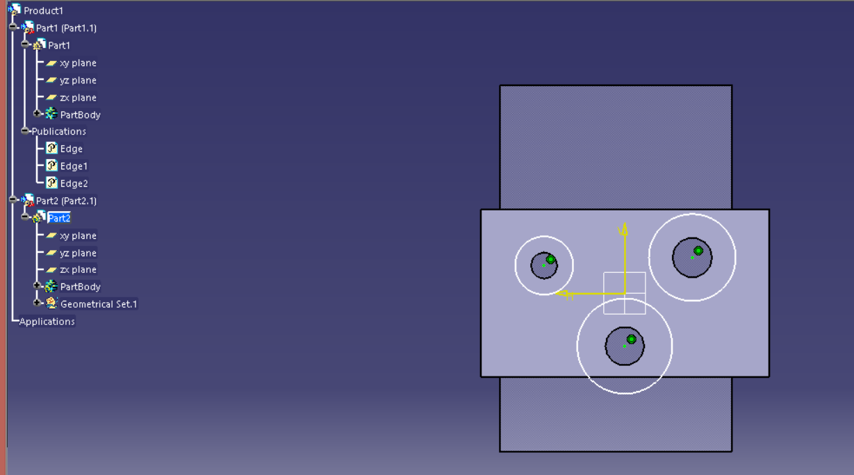

OdgovorNapisal/-a KrajncM » 28.6.2020 17:45
Če te prav razumem, bi se rad referenciral na drug kos v sketchu, med zmes ko si v assembly.
Mislim da se nekje v nastavitvah da izklopit da se je možno refencirat na druge kose, drugače pa je možno tudi s publication:
part design kosa s katerega bi se rad referenciral- tools- publication- poklikaš robove, srednice, točke, ... pač katerikoli element potrebuješ za referenco. Za luknjo si je mogoče celo fajn generirat os. Nato lahko v katerem koli partu znotraj sestava se referenciraš na te poklikane elemente
Je pa problem tega postopka, če boš slučajno premikal kos v prostoru, bo ti referenca ostala na osnovnem kosu- Torej je možno da boš izvrtine premaknil izven kosa. Enako je tudi plus, če popravljaš prvi feature, se ti bo popravil tudi na drugem kosu.
Če pa imaš kdaj bolj kompliciran postopek, npr. komponente ki se referencirajo na površine prostih mer, je pa boljše da vse v enem partu narediš z bodyiji in nato v končnem sestavu premakneš te body-e v posamezne parte.
Zajeta slika.PNG (92.22 KiB) Videno 37193 krat
KrajncM

Re: CATIA - inštrukcije
OdgovorNapisal/-a ktm2002 » 28.6.2020 18:10
Hvala, mi je uspelo. (sem na hitro 2 prazna parta vstavil v asembly , pa potem bodije potegnil v ta prazna drevesa). Če bi šlo zares, bi ravnine poravnal prej itd itd....
Nisem vedu, kakšen je najboljši postopek za take zadeve.
In sedaj imam tudi 2 nova parta. Bom sedaj se poigral s prvotnim multi-body partom, da ga bom malo spreminjal. Pomoje se bosta tudi ostale 2 prilagajala.
