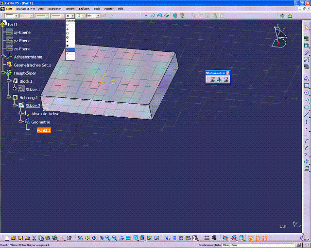

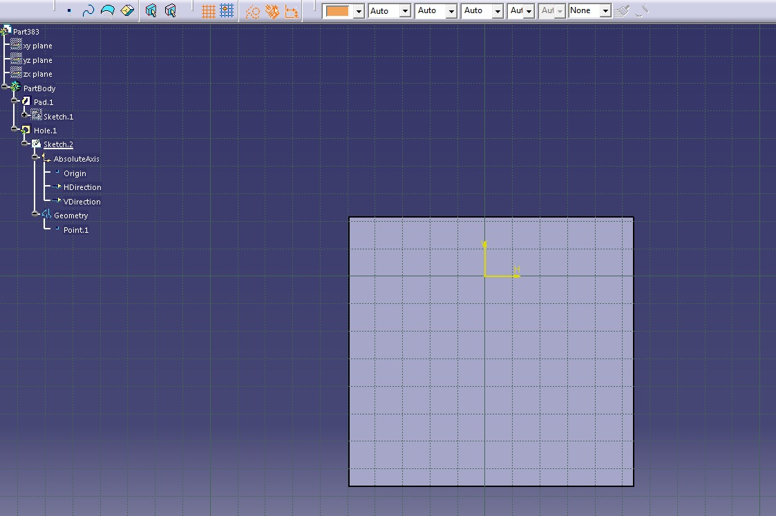

@bmodic
Hm, mislim da imam vse vidno, pike pa še vedno ni (razen v drevesu)

OdgovorNapisal/-a moi » 14.12.2011 12:35
LJ.
drugace pa mas tam v tisti orodni vrstici na desni strani tut point. pa jo tam izberes pa das v sketch.

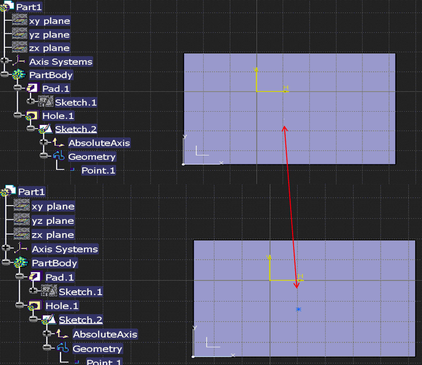

OdgovorNapisal/-a jojofrancl » 14.12.2011 12:50
Ta način ki ga predlagaš mi ne dela. Res da se doda točka če jo zbereš med orodji, ampak Catia še vedno naredi luknjo tam kjer je Point 1 v drevesu (ki se je tudi ne da zbrisati).
Tranutno problem rešujem tako da izberem ukaz constraint in nato luknjo v drevesu in nato pozicioniram, vendar mi je tak način malo "tečen".

OdgovorNapisal/-a M38885 » 16.12.2011 9:11
Nobenega parametra nisem spremenil.
Vi ste si izbrali taksen simbol (pikico) za PNT. Ni sicer idealna izbira. Zakaj jo ne spremenite?

OdgovorNapisal/-a jojofrancl » 16.12.2011 10:46
Sej vem da sm že tečn, ampak a lahko prosim napišeš kje se to nastavlja? Če nastavljam v ukazni vrstici graphic properties namreč ni sprememb, v tools/options pa tudi ne najdem kje so nastavitve za prikaz centra luknje.

OdgovorNapisal/-a jojofrancl » 17.12.2011 22:38
Hvala za namig, ampak še vedno pike ni.
