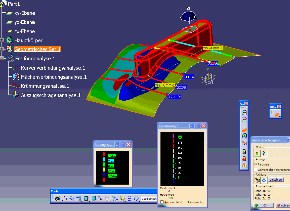

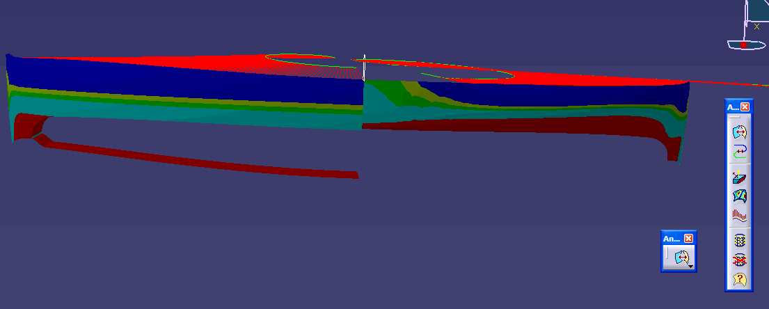

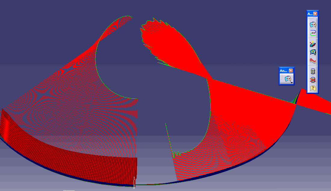

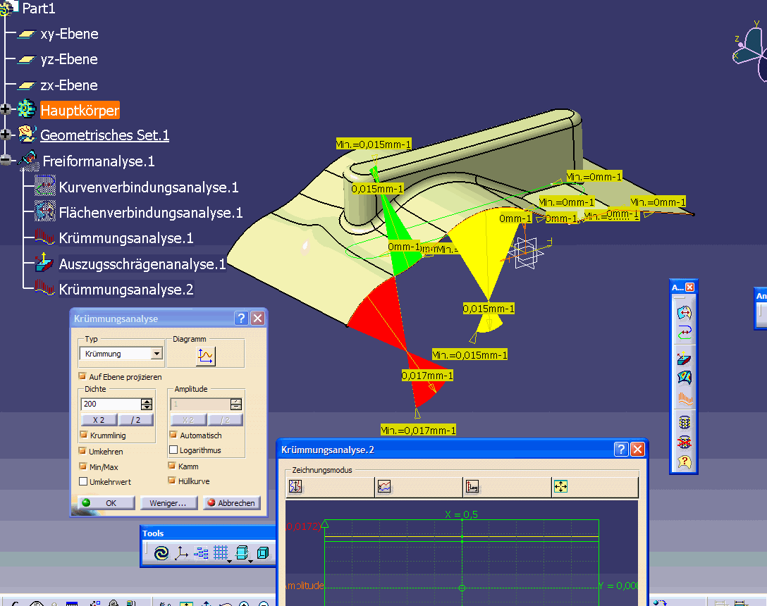

OdgovorNapisal/-a M38885 » 13.6.2008 19:49
Dovolil sem si malo analizirati in popraviti E63.
Lep Pozdrav
