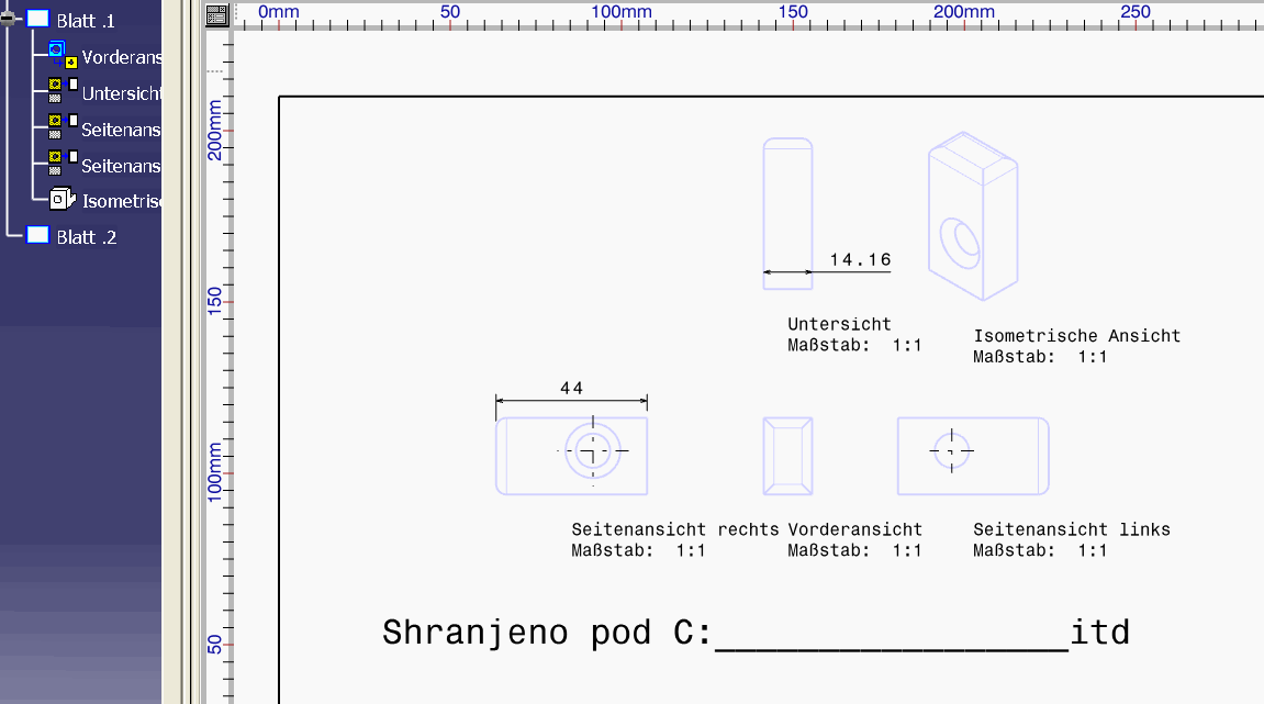

OdgovorNapisal/-a M38885 » 29.10.2008 21:25
Morda takole:
To je samo dodaten tekst, ki ga lahko spreminjate po zelji. Ni pa samodejno.
Za samodejno spreminjanje je potrebno definirati prazen list, z okvirjem in ga Link-ati z Part-om. Za to je potreben makro/Rename in vedno odpreti z New From.
