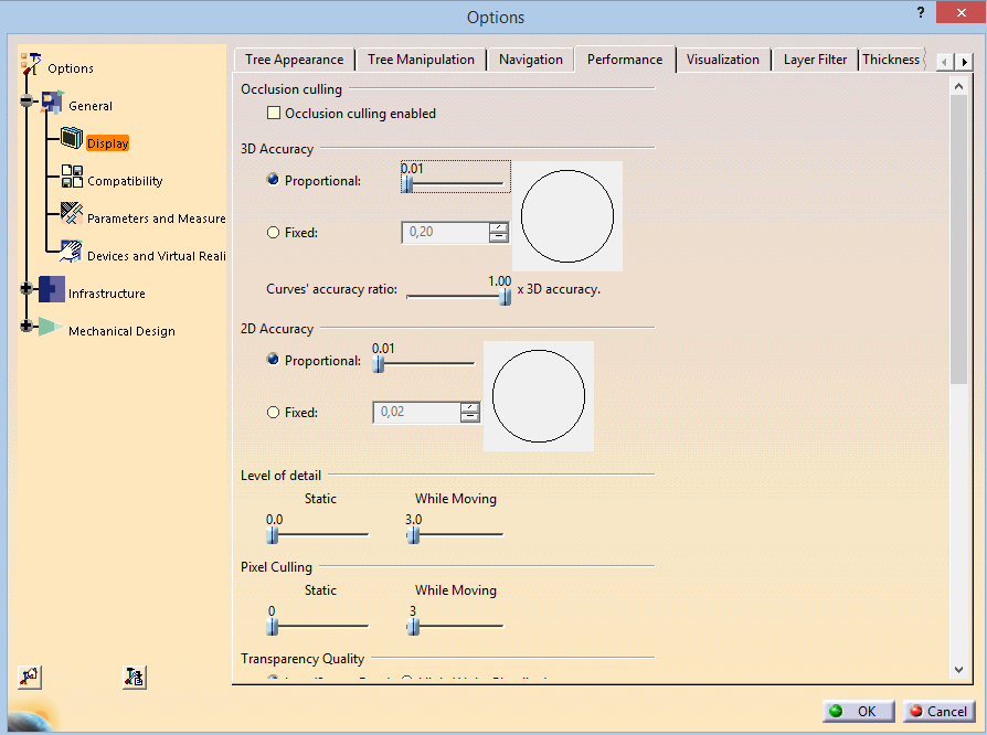

Zdravo,
Prosim za pomoč, narisal sem krog v sketchu, vendar v Part ni model viden kot okrogel ampak 6 kotnik. Prosim povejte kaj naj naredim da bo tudi v Patru viden kot okrogel? Kako v Cati osvežim dokument?
Hvala za pomoč.

Nastavi si parametre v tem meniju.

Je možno nastaviti boljšo kvaliteto shranjevanja v STL. Krog je preveč vogalast ni okrogel?
