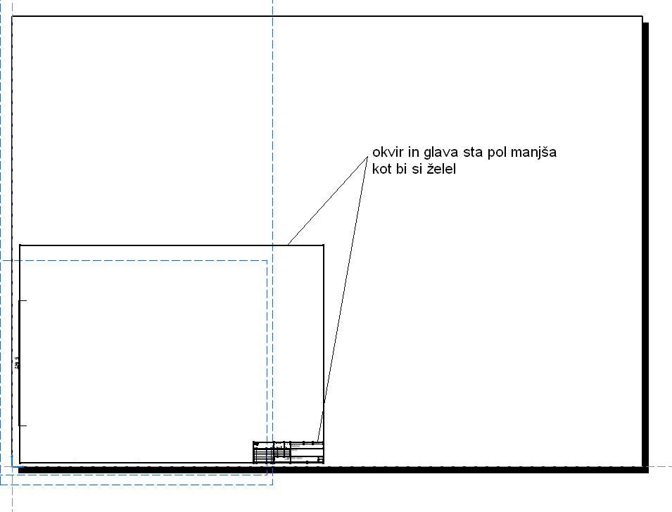

OdgovorNapisal/-a CAD-novinec » 10.9.2007 22:14
Upam da ni nič hudega ker nisem odprl nove teme?
V drawingu imam risbo v merilu 1:2, kateri bi rad dodal
glavo in kosovnico. Slednji že imam narisani v drugem dokumentu, tako da bi ju lahko le prekopiral. Težava pa je v tem, da ko ju ''prilepim'' sta (glava in okvir) pol manjša kot bi morala biti (očitno ker sta prilepljena na podlago katera je v zmanjšanem merilu).
Kaj mi je storiti?
Hvala za morebitne odgovore.
