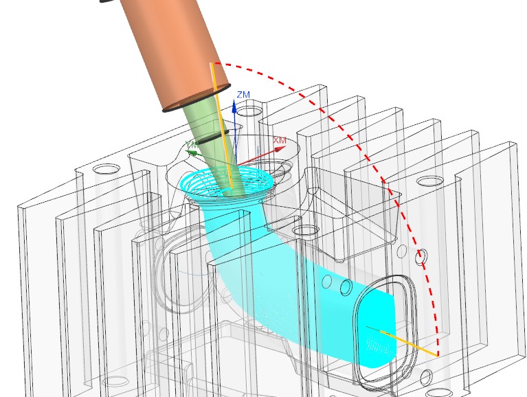

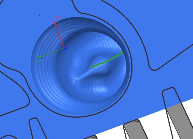

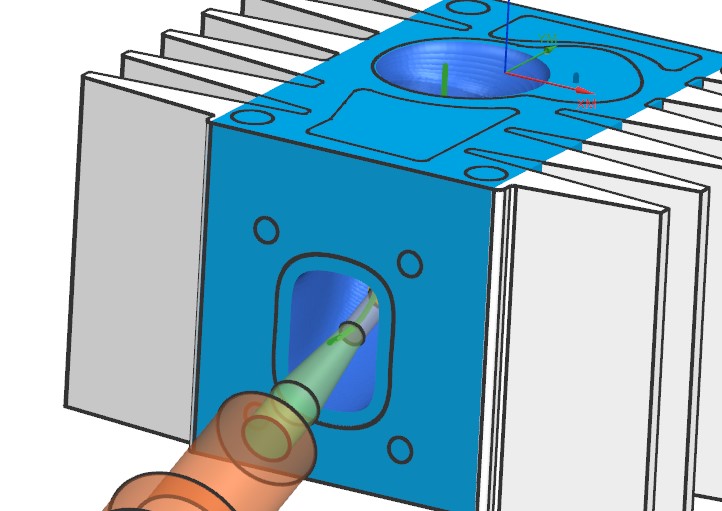

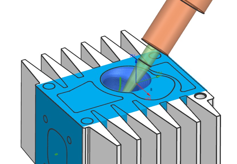

5 osna groba HSC obdelava.
Vzorec 3D adaptive milling.
vstop zgoraj
vstop spodaj
notranjost
