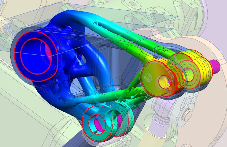

OdgovorNapisal/-a CNC tehnologija » 26.7.2019 14:47
Generative design!
Tegale po optimizaciji bo pa treba dati printati.
ročica traktorja FEM optimizirana
