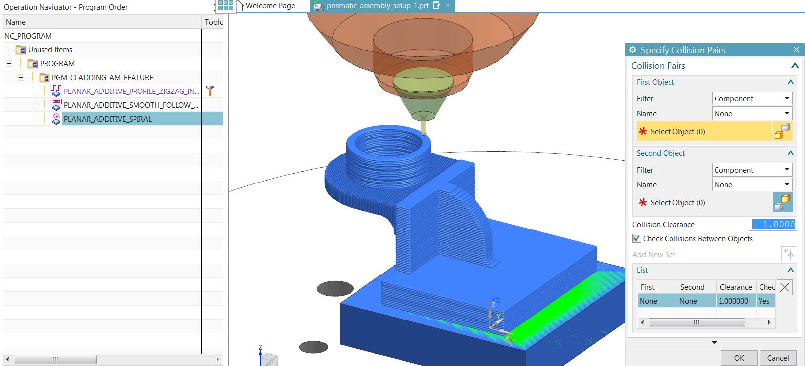

Prvi poskusi dodajalne tehnologije na virtualnem 5 osnem CNC centru so uspeli.
Podobno deluje Lasertec 65 z lasersko šobo za navarjenje materiala iz vseh prostorskih smeri.
Po ohladitvi obdelovanca sledi le še fina 2 do 5 osna obdelava na toleranco.

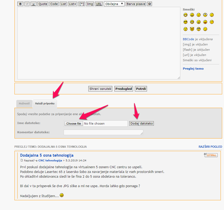

Bi dal v ta prispevek še dve JPG slike a mi ne uspe. Morda lahko gdo pomaga ?

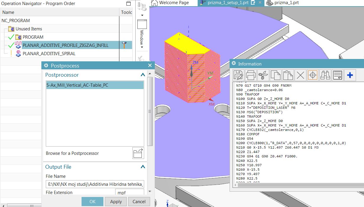

- Okolje dodajanja in CNC program
- Nanos_planarno_post.JPG (139.67 KiB) Videno 24259 krat
- Simulacija 5 osnega nanašanja
- Nanos_planarno.JPG (81.65 KiB) Videno 24260 krat

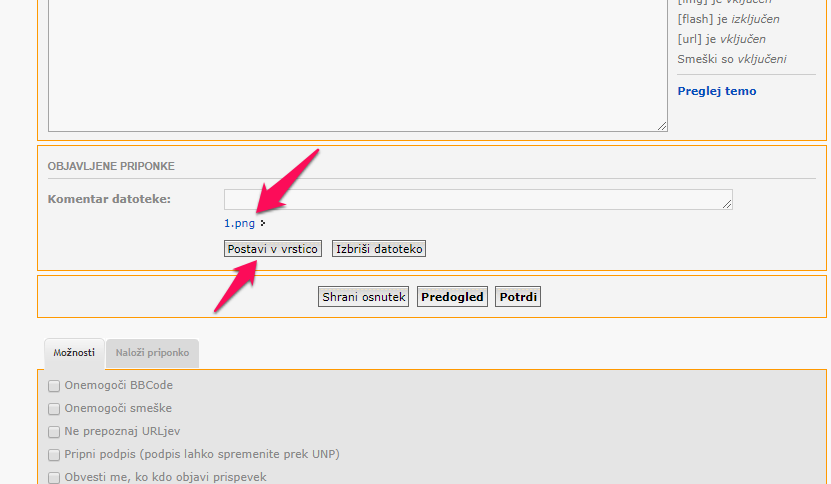

Najprej, izbereš naloži priponko, potem, ko izbereš datoteko, katero bi rad priložil, klikneš dodaj datoteko.
potem se postaviš v svoj "odgovor" kam bi rad dodal to fotko in klikneš opcijo: postavi v vrstico
Če pa je datoteka prevelika - večja kot 1MB ,pa ne dovoli in ti izpiše tole in moraš fotko zmanjšati...

Hvala sem naložil 2 sliki. LP

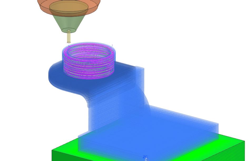

Additivne tehnike na 6 + 1 osnem kuka robotu. Programe sem sam izdelal in sprocesiral.
Primerno za industrijo 4.0.

- slika_2.JPG (191.86 KiB) Videno 23904 krat
- Preverjanje kolizije
- slika_1.JPG (143.93 KiB) Videno 23904 krat
- Trije gradniki iz dveh smeri v prostoru
- slika_3.JPG (45.79 KiB) Videno 23908 krat

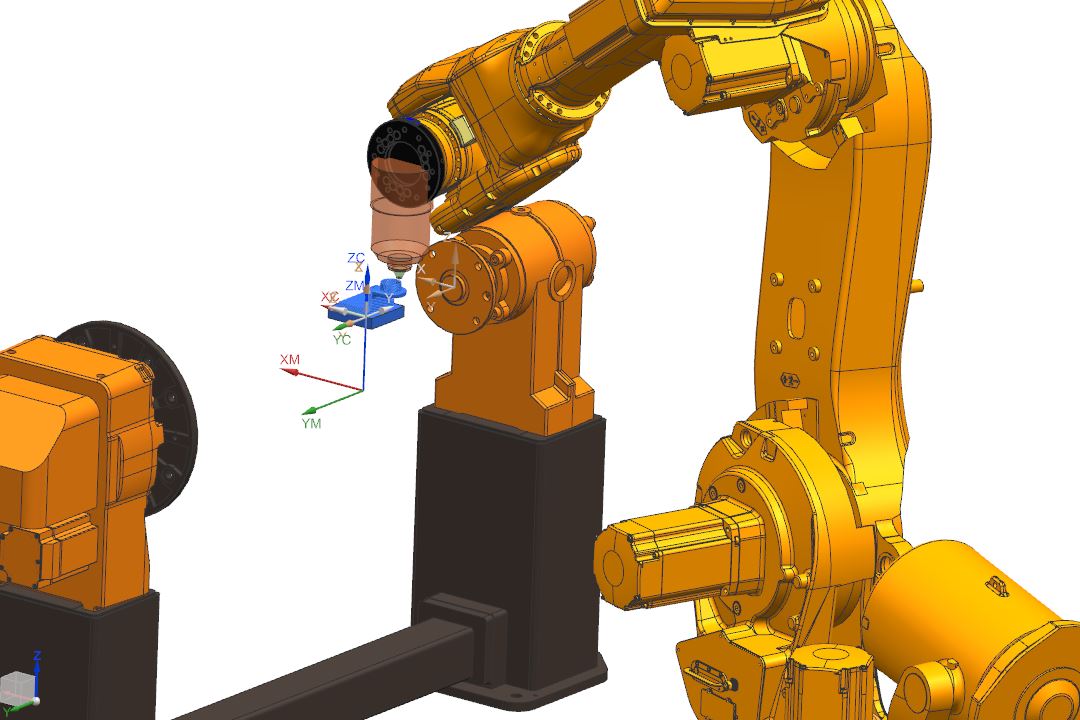

Podprte so vse glavne firme robotov ne samo kuka. In to s hitrimi krmilniki in veliko spomina - Sinumerik itd...
Gre za depozicijo z navarjanjem in FDM večosnim printanjem, kasneje pa še fino obdelavo na površini izdelka.
Natančnost tolerance na izdelku je odvisna od togosti robotske roke.
Za bolj natančne izdelke opravimo najprej depozicijo materiala in kasneje fino obdelavo na 5 osnih obdelovalnih centrih. Vse z istim vpetjem.
Se pa strinjam s prehodnikom glede uvajanja 4.0. V nekem smislu je ind. 4.0 pri uporabnikih sedaj v podobni fazi kot je to bilo stanje pri CNC obdelavi devedeseta leta. Ko je večina še mislila ( upala ), da bodo dočakali penzijo s tradicionalnimi proizvodnimi metodami, ki so se jih priučili v šoli - Vendar so se stvari hitro spremenile.
Še hitrejše in temeljitejše bodo spremembe tokrat.
Za ceno nisem pravi naslov, sem samo programer tega sistema.
- Priponke
- ABB z pozicionerjem
- ABB_robot.JPG (105.77 KiB) Videno 23705 krat

Hvala za prispevek kolega.
Kot vidim imate reparaturo obstoječih strojnih delov oziroma orodij. Dokaj pogosto opravilo v obstoječi industriji. Orodjarji to veliko uporabljajo, včasih že na orodjih še predno ugledajo proizvodnjo.
Iz moje prejšnje predstavitve pa je razvidno, da gre za izdelavo novih izdelkov direktno iz 3D modela.
Osnova za kreiranje kosa je okrogli ali pravokotni podstavek. Na njega se malo serijsko izdelajo gotovi kovinski ali plastični izdelki s pomočjo programiranja additivnih CNC programov. Lahko so zelo kompleksnih oblik.
Postopek po glavnih fazah dela kot ga vidim pri nas je:
prvo orodje je laserska šoba za 5 osno navarevanje. Nastane prva oblika izdelka "iz stanja nič". Ko se obdelovanec ohladi po potrebi sledi menjava orodja in takoj zatem rezkanje.
To lahko poljubno mnogokrat ponovimo in gradimo kompleksno topologijo, če funkcija izdelka to zahteva.
Prehodna FEM analiza poskrbi za odstopke in korekture oblik/ zvijanje. Dimenzije po ohlajanju in obdelavi morajo biti znotraj toleranc.
Na osnovi vaših zanimivih slik bi za ta primer varjenja pri nas lahko izdelali additivne programe po metodolgiji "free form additive". Pa navarevanju pa kokilo nato še fino programirali za rezkanje na končno obliko, seveda na 5 osnem CNC centru ob istem vpetju !
