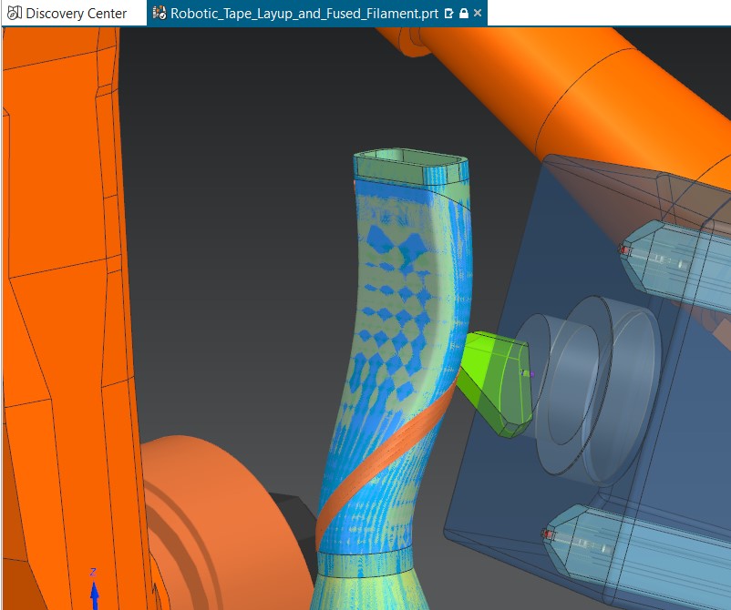

Linkov ni - vsaj meni niso znani, tudi na YT nisem našel podobnega filma.
Tale slika pa je iz mojega delovnega okolja CNC programerja filamentov:
- Priponke
- Orodne poti nanašanja
- tape_Layup1.jpg (57.64 KiB) Videno 17374 krat
