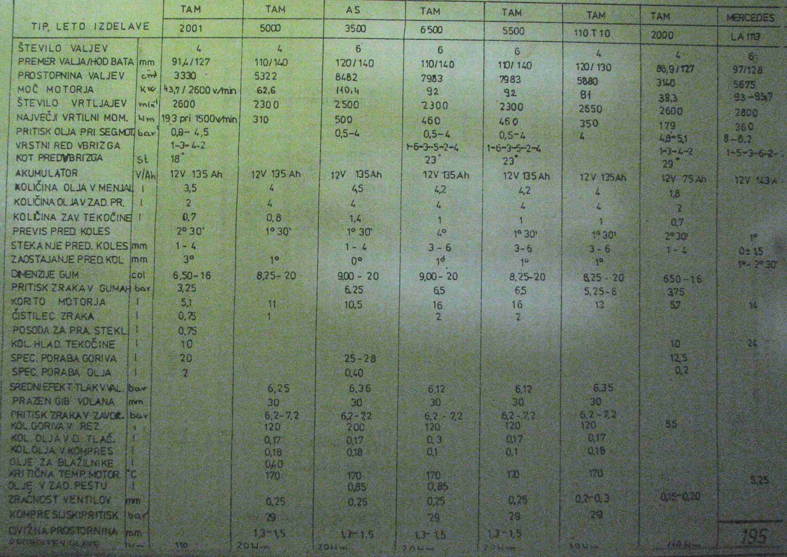

Lukec, kot sem ti napisal je tega že dolgo, kar sem glave zategoval na Deutz motorjih. Sem pa našel še neke stare zapiske za Tamove motorje, res da je kopija slaba, ampak bistvo je vidno.

...če pogledaš tisto tabelo (malo višje), se kot predvbrizga giblje od 18 do 29°, bom se pa probal še kje pozanimati.
