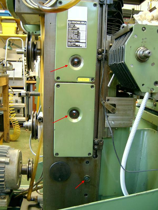

To je sigurno mazalno olje. ALG stroji imajo tudi mesto nalivanja olja za mazanje.
Če sam še nisi mazal je olje od mazanja prejšnjega lastnika.
Ispusti olje. Glavno pa poišči mazalna mesta na stoju, da ne bo škode na vodilih.

Ja, olje je sigurno mazalno, nabiralo pa se je najbrž v daljšem obdobju.
No, prekate sem izpraznil in očistil, sedaj pa imam vprašanje glede mazanja.
Stroj ima tri okenca nivoja olja (označeno na sliki).
Ko stroj miruje ni v nobenem okencu videti olja, ko pa deluje se na zgornjem okencu vidi pretakanje olja, srednje okence postopno popolnoma zalije olje, spodnje okence pa zalije do polovice.
ALG100 013 copy Resized.jpg (80.19 KiB) Videno 1350 krat
Ko stroj miruje bi najbrž moral biti viden nivo olja na vseh treh okencih?
Kje se olje sploh doliva v stroj?
