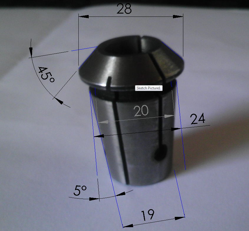

Že nekaj časa iščem model vpenjalne stročnice, a je nikakor nemorem identificirati. Gre za model zelo podoben seriji ER, vendar ni. Če kdo prepozna model bi bil zelo hvaležen za odgovor.
-Spodaj slika : Dimenzije lahko nekoliko odstopajo, ker pri merjenju nisem uporabljal preciznih meril.

OdgovorNapisal/-a Georg6 » 18.6.2014 21:31
Hvala.
Vejetno bo tole ja, kje bi pa tole dobil pri nas ? Imam namreč set takšnih stročnic, potreboval bi vpenjalno glavo zanje..

OdgovorNapisal/-a borisk » 19.6.2014 4:57
pri vseh malo večjih prodajalcih orodja, merkur-hoffmann, BTS, verjetno tudi pri dolinšku.

OdgovorNapisal/-a hscnc » 19.6.2014 7:32
To ni to. Stročnice z povezave so drugačne. Ta stročnica se je včasih uporabljala za vpenjanje navojnih svedrov v kompenzacijske glave. Z njimi si nimaš kaj pomagat ker držala za ta namen kar misliš ne boš našel.

OdgovorNapisal/-a Georg6 » 19.6.2014 17:19
Bo kar držalo, tole so stare stročnice, ki pa se danes ne uporabljajo več, šara za u smeti..
