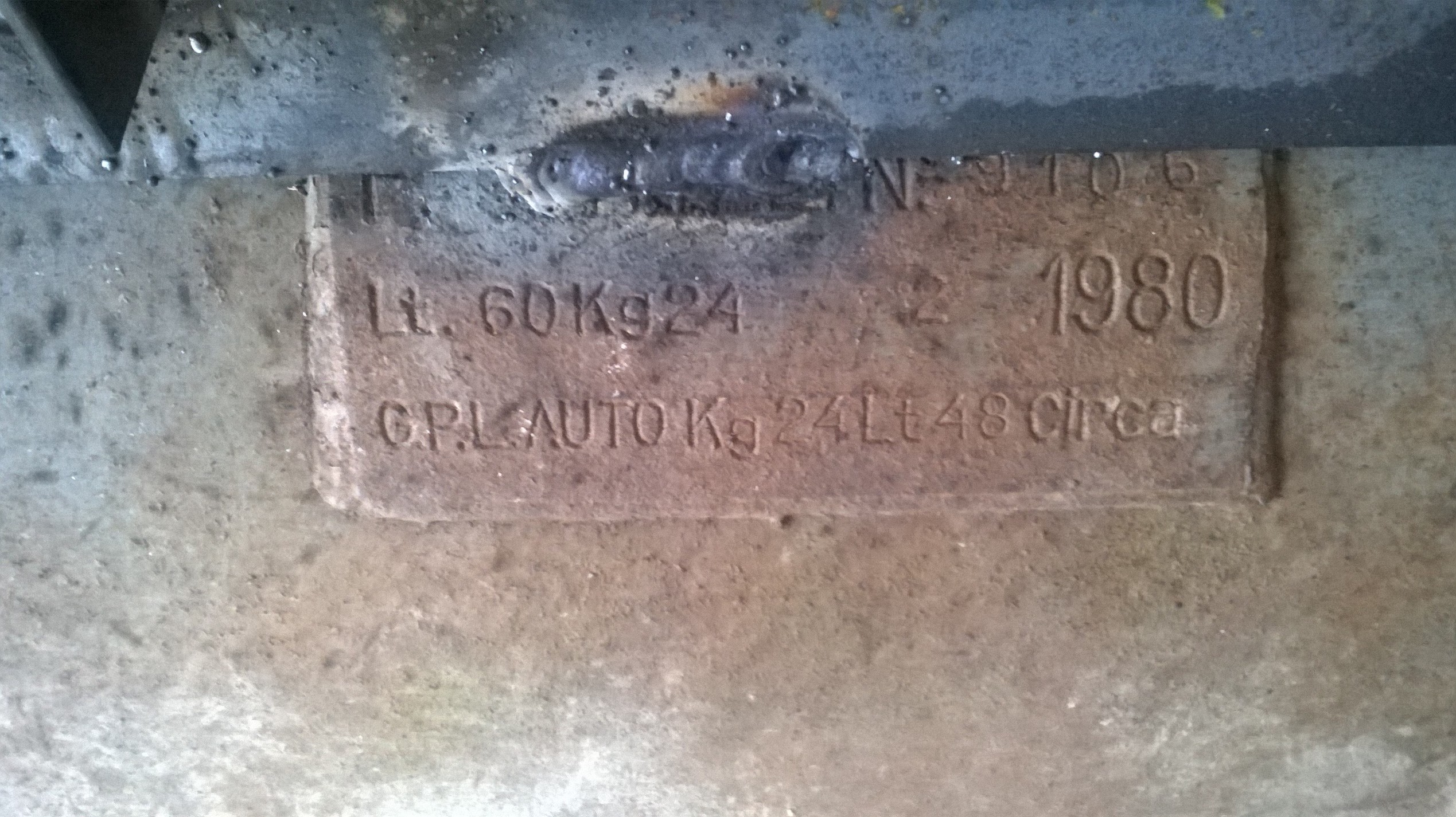

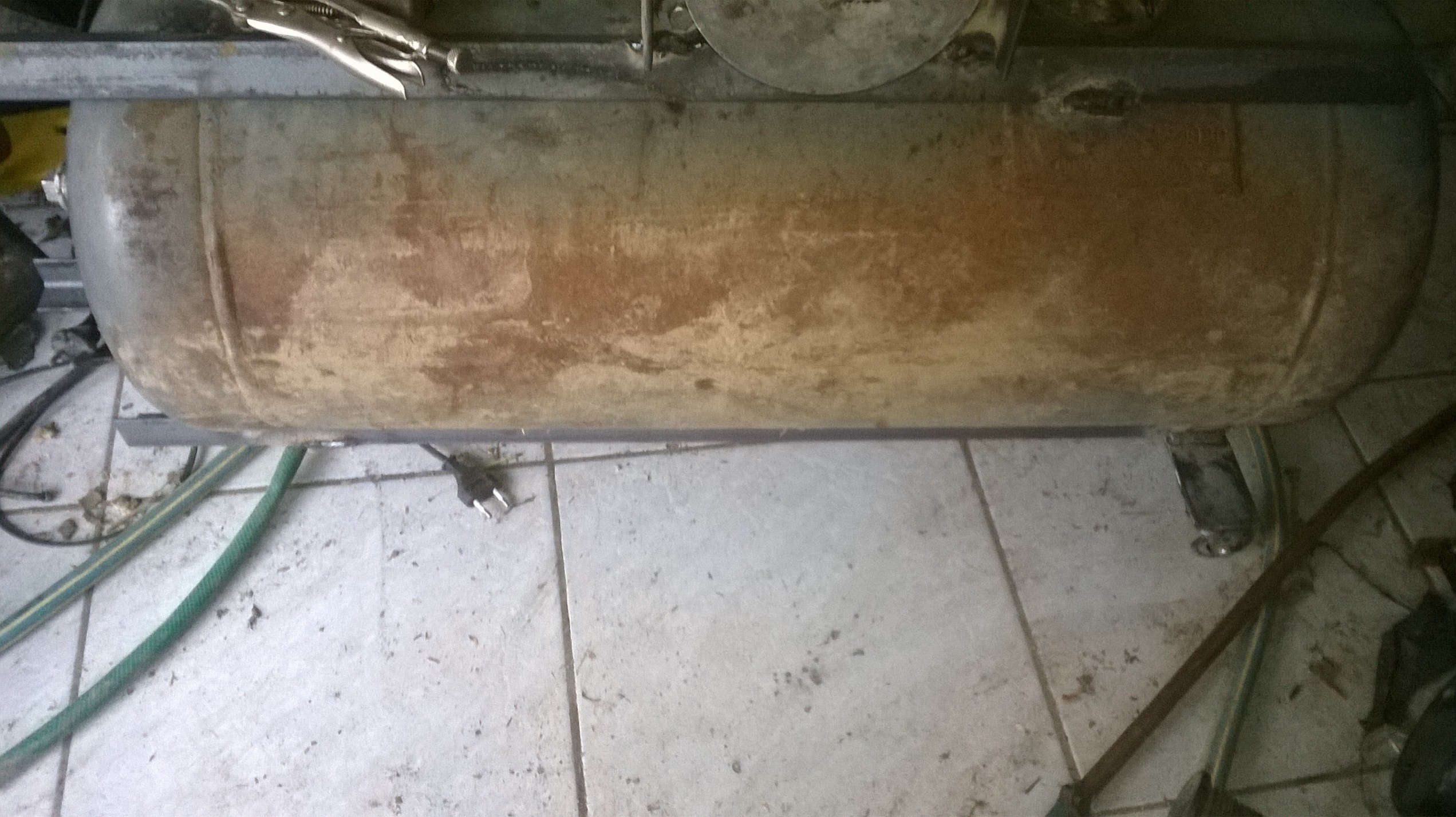

Imam eno vprašanje... Doma imam 60l posodo v kateri je bilo korilno olje oziroma plin - ne vem točno. Porabil bi jo za izdelavo kompresorja vendar nisem prepričan kako preveriti če bo zdržala. Naredil bi hidrostatični test z vodo, na koliko barov bi jo moral napolniti in za kako dolgo? Ali po uspešno opravljenem testu to zagotavlja, da bo posoda zdržala? Napolnil sem jo že na 13 barov z vodo vendar samo za par minut. Na posodi je bil nekakšen merilec nivoja in pa priključek za cev. Vse skupaj je bilo iz medenine in je bilo sestavljeno iz enega kosa. Vstavljeno je bilo v odprtino na posodi, pritrjeno z šestimi vijaki M8 in pa imelo je tesnilo. zraven je imelo še plovček. To sem odstranil in skozi odprtino porinil navoj od vodovodne cevi (reducirni spoj) in sem ga dal zavariti z mig aparatom.
Jaz bi imel v njej okoli 8 barov zraka. Prilagam sliko...

ne igraj se s posodo staro 30 in nekaj, a veš koliko jo je načela korozija, je pa bila izdelana za lpg, utekočinjen naftni plin, sodeč po tablici
Re: testiranje posode za izdelavo kompresorja
OdgovorNapisal/-a lamela123 » 4.3.2015 21:23
To sem želel slišati. Upošteval nasvet, šel na bolho, našel posodo za kompresor original z vsemi nastavki in stikalom za 30€, to staro pa peljal na odpad. Hvala lepa za nasvet :)
