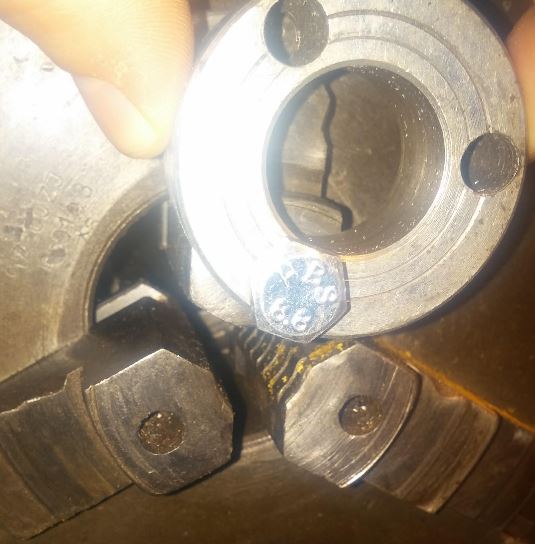

Čeljusti pa moraš fiksirat tako, da simuliraš vpet obdelovanec (hočem napisat, če jih brusiš odznotraj, ne velja da vpneš prirobnico navzven, zaradi neenakomerne izrabe spirale). Obstaja več načinov, treba se je malo znajti, lahko imaš posebno prirobnico z tremi utori za čeljusti (za tročeljustnik), ki medsebojno fiksira čeljusti, lahko vpneš odzadaj kratek košček in pobrusiš do koščka, neobdelan del čeljusti pa pobrusiš kasneje, lahko tudi na roko, če imaš spredaj kakšne luknje pa lahko uporabiš takšen ring, pritrjen z vijaki ali zatiči in zatisneš glavo:
