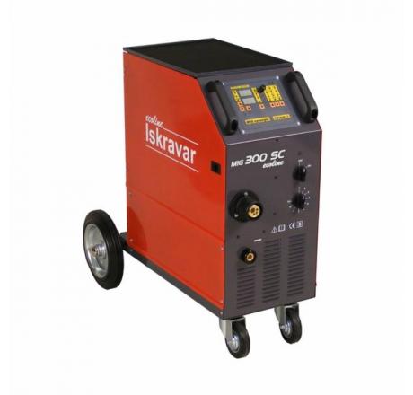

Gledam dva varilna aparata iskravar PROF. MIG/MAG VARILNIK ISKRA-VARJENJE MIG 250 SC ECOLINE,ki ima 250 amperov max in digitalne nastavitve plina in žice http://www.merkur.si/delavnica/stroji-i ... sc-ecoline
In Varilni aparat MIG300/4 ECOLINE Iskravar,300 amperjev max ,ta aparat ima nastavitve preko gumbov z številkami.Je pa močnejši 300 amperski.Cena pa podobna,se pravi slabši aparat ima lažje nastavljanje,močnejši pa malo kompliciranejše nastavljanje.Oba imata 4 kolesni pogon žice.
http://www.metalmikulic.si/varilni-apar ... -4-ecoline
250 amperski potrebuje varovalke 3x 16 ,300 amperski pa 3x20.V hiši imam 3x20 moč glavnih varovalk.
Kaj bi bilo boljše kupit.Tukaj je kar nekaj strokovnjakpv,ki obvladate zadevo in bi prosil za pomoč v odločitvi.

300 amperskega.

Evo kupil sem iskravar ecoline sc 300 za okrog jurja evrov.Samo čakam dostavo iz spletne trgovine.In za začetek 10 litrsko jeklenko .

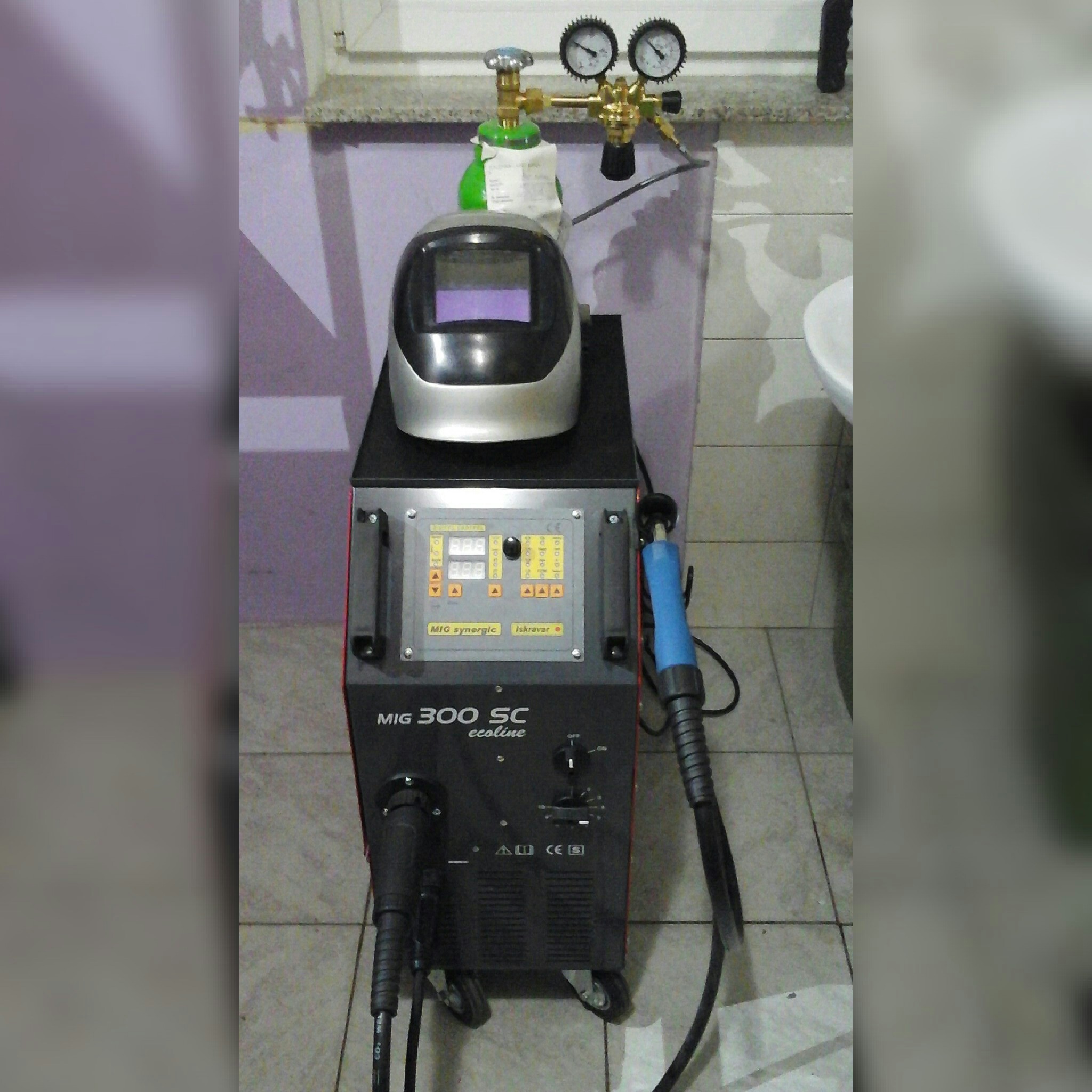

Pred dobrim tednom sem dobil aparat iskravar 300/4sc.In včeraj sem dobil napolnjeno jeklenko stragon mix argon co2.Zadevo sem sprobal.Vari vrhunsko.Ga je probal profesionalni varilec in pravi,da ima v proizvodnji vse mogoče aparate ampak,da nobeden mig mag tako lepo ne dela kot tale.Nastavitve ima avtomatske ampak ,ko izklopiš avtomatiko,ki dela precej v redu,dobiš čisto klasične nastavitve.Pri avtomatiki je edini problem,da pomik žice dela skladno z varilčevo roko in ,ko roko odmakneš na koncu porine dodatni centimeter ali dva žice,če pa preklopiš na ročno potem se to ne zgodi.Je pa to tudi jasno napisano v navodilih.Tak,da moram pohvalit to firmo ,ki jo vsi nekaj grajajo.Pa da ne bo nesporazuma.Nisem prodajalec varilnih aparatov.
Pogon žice pa deluje kot poezija,brez ene same težave.

Aparat je profesional,ravno zato sem ga kupil,ima veliko pištolo 250.Sicer za to kar jaz delam bi bil komot dober kakšen varstroj 160 ali podobna iskra ,ampak ne gre se za amperažo temveč kvaliteto.Aparati mig mag pod 250 amperjev so v glavnem bolj boge kvalitete,ne glede na znamko.Bal sem se težav pri pogonu žice in pretoku plina.Ter pregrevanja.300 sc ima podobno kot računalnik.Čisto neslišen je in ,ko se bolj ogreje ,se zaštarta hlajenje.Tole mi se pa zdi res solidno izdelan strojček ,kupil sem ga pa v trgovini FRAMA,oni so korektni in res super.Da ne bo nesporazuma ,nisem reklamni agent.Je pa teh ecoline tudi po drugih trgovinah za podobno ceno ampak v glavnem brez prednastavljenih programov,se pravi brez tega synergie.Verjetno vsi iščejo klasiko zato takšna ponudba.Če kupuješ ,potem vzemi synergie ,ker je cena praktično ista a te avtomatske nastavitve,če te motijo samo klik in jih več ni,imaš potem klasično nastavitev.Aluminija in inoxa nisem še varil ampak ga bom.Seveda treba je kupit čisti argon za posebna varjenja.
Varilno žico sem kupil v eni drugi spletni trgovini in sicer 5 kilogramov 11 eur.Vzel sem 0,8 in 1,0.Nimam potrebe po 15 kilogramskih kolutih.Za 5 kilogramski kolut je potrebno vstavit eno plastično reducirko in potem deluje čisto enako kot 15 kilski.Štos je v tem,da povežeš kolut z zavoro,ker je nekaj ožji.
Skratka sprva sem mislil kupit 210 amperski podoben model ampak ,ker ne igra vlogo nekaj 100 eur,sem vzel malo rezerve,ker nikoli se ne ve kam me delo odnese.
Tukaj nekateri kritizirajo Iskro ampak poznam nekaj mojstrov z njihovimi aparati in nisem slišal slabe besede.Se pa res verjetno zgodi ,da komu ponagaja ampak to,da se ne bo nič pokvarilo,je utopija pa tud pri najdražjih modelih.
In še cena,ko sem se toliko razpisal.Vse skupaj do zagona me ne stalo nekaj manj kot 1200 eur.Aparat,nova argon co2 mix jeklenka,žica spray ,trofazna vtičnica,in plin.
Če boš pa varil aluminij ,potem bo verjetno boljša izbira tig aparat.Bom pa povedal kako tole deluje pri aluminiju,prvič ko ga sprobam.
