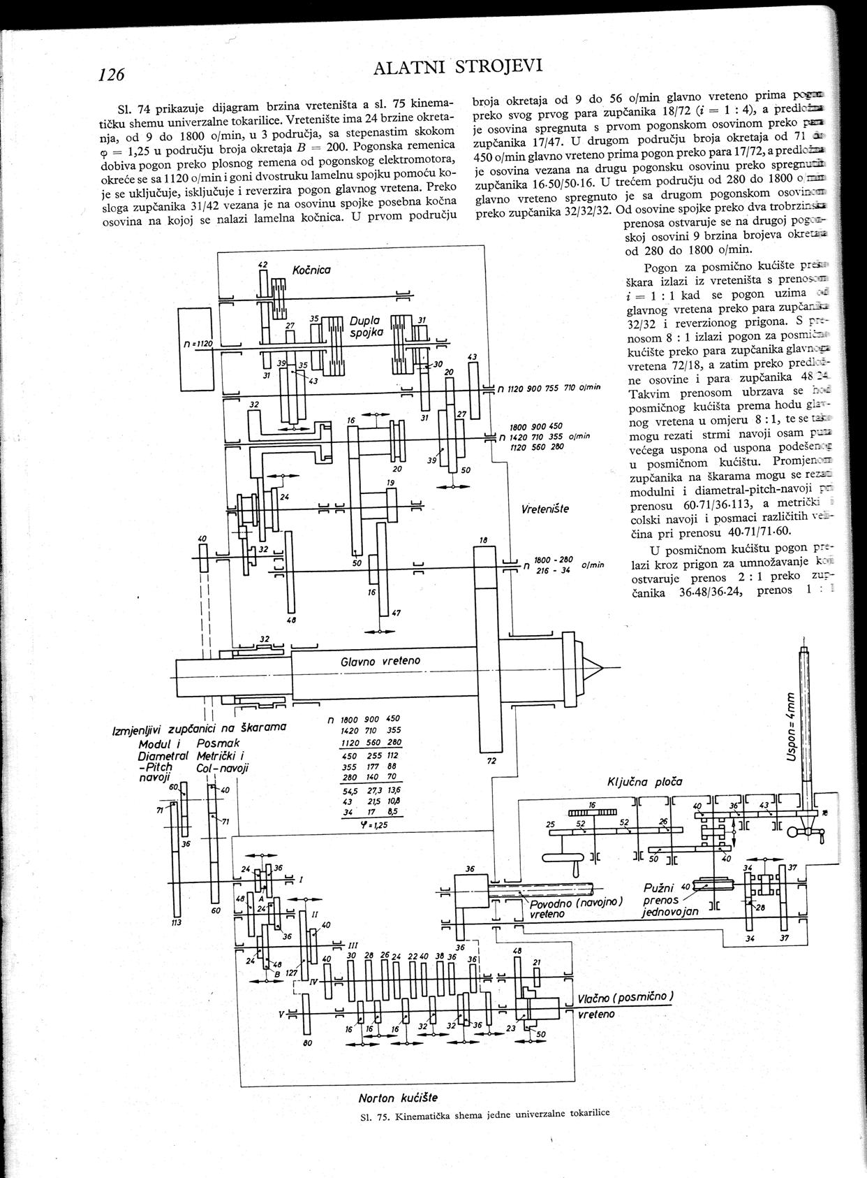

no glede rezanja navojev pa imate ali:
norton predležje
ali pa
menader preležje,
stoplnjevanje obeh pa gre po neki vrsti (je neka zakonitost, imate sliko iz enciklopedije, ali je to preveč)), pa pojma nimam po kateri, ma sem nekje založil zvezke iz srednje šole, ma jebi ga...
kakšno je stopnjevanje pa nastaviš eno pa drugo pa tretje in postaviš enačbo ni treba nič razdirat, preprosto kot fižol na lekovački način..., dobro malo moraš še meriti, pa gre...
