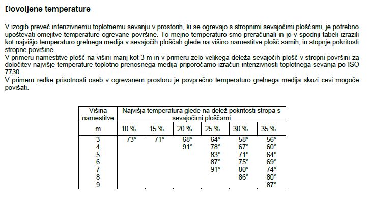

Nižja kot jer vstopna temperatura , večjo površino potrebujemo, odvisno pa je tudi od višine montaže, torej nižje kot postavimo sevala nižji moramo imeti tudi temperaturni režim:
Npr če bi sevala obesili na višino 5,00 mt bi pri 25% pokritosti površine svetovali maksimalno vstopno temperaturo 83°C, V večini priermih bi računali na povratno vodo dT10°C saj imamo tako največjo moč sevala.
2018-01-11 17_01_52-PriročnikZaProjektiranjeZehnder ZIP.pdf - Adobe Reader.jpg
tabela maksimalnih vstopnih temperatur
2018-01-11 17_01_52-PriročnikZaProjektiranjeZehnder ZIP.pdf - Adobe Reader.jpg (62.58 KiB) Videno 4582 krat
V kolikor nam podate tlorise in višino vam naredim izračun..
