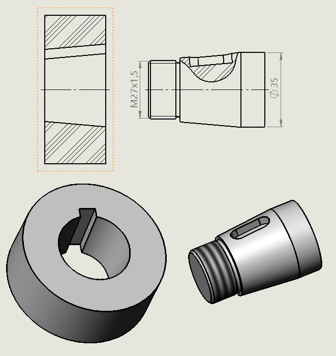

Popravljam cca. 40 let star traktor goseničar Agrifull 230 C LL. Gred in pesto sklopke (za izklop posameznega pogona levo-desno) sta poškodovana, predvsem utor za moznik na pestu.
Kakšen način popravila predlagate za popravilo?
Ali je možno pesto (utor za moznik popraviti z metalizacijo in nato obdelati?
Dimenzije po spodnji sliki.
gred sklopka

Seveda je možno, lahko sicer pride do deformacije gredi....
Najenostavnejša varianta je, da izdelaš nov utor za moznik na nasprotni strani gredi!

Gred praviš da je možno, kaj pa pesto. Je možno metalizirati luknjo?
Katerega izvajalca priporočate?

Pesto pa nekoliko težje, mislim da je luknja premajhne dimenzije za gorilnike, ki se uporabljajo za metalizacijo.

Pa ne bi bilo tole bolje narediti novo? Varjenje in obdelava ponavadi pride cca. podobno (Še sploh pri enostavnih kosih).

Zmodeliral sem zgolj toliko, da se vidi dimenzije delov, ki jih je potrebno popraviti. Dejansko gre pa kar zahtevne kose za izdelavo.

Kaj pa lasersko varjenje ?
Majhen vnos energije in ustrezen dodajni material da odlične rezultate. Videl sem da varijo in navarjajo takorekoč urarske zadeve pa vse do odmičnih gredi velikih tovornjakov.

Lasersko varjenje ni poceni, sploh za malo več nanosa. Je problem samo utor za moznik ali tudi konus ? Če je samo moznik je najboljše izdelati utore na nasprotni strani (kakor je bilo že prej omenjeno). Problem varjenja je to, da ti bo spremenilo trdoto materiala, se pa da z tigom in primernim dodajnim brez da bi ti kaj dosti zvilo, samo vprašanje kakšen material je spet to.
Če je problem konus, se v luknji praktično ne da koristno variti (pa tudi kot vidim je to odlitek ?).
