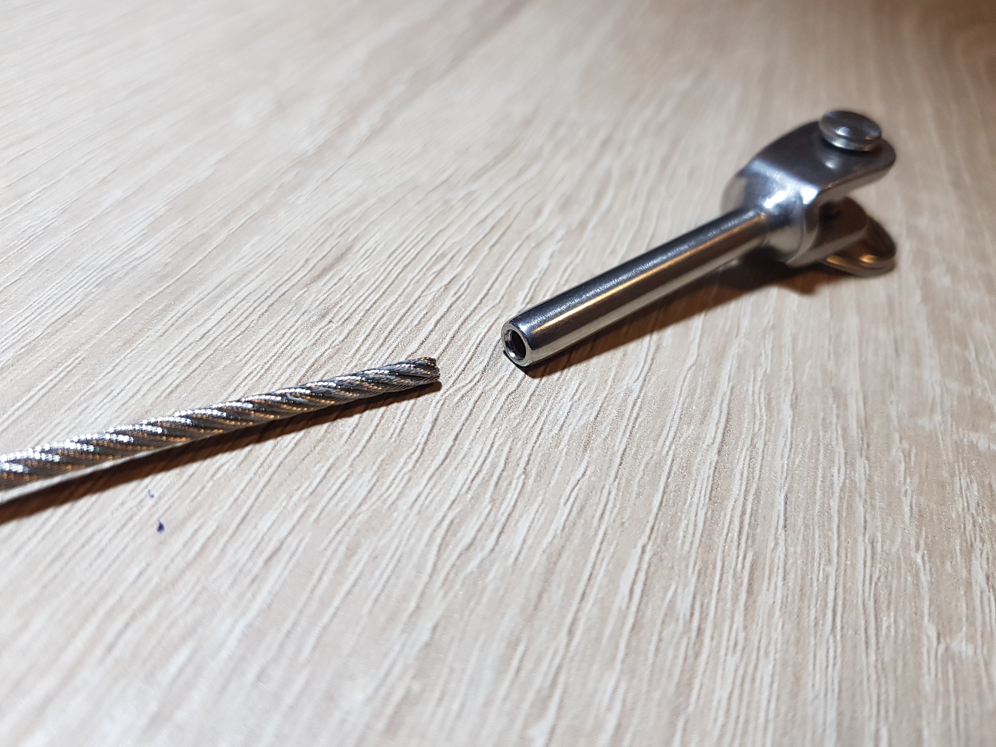

Iščem nekoga v Ljubljani ali okolici, ki bi imel hidravlične škarje (prešo) ali karkoli se že rabi, da lahko stisne zaključke na jekleno vrvico (zajlo) kot na pripeti sliki. Jeklena vrv (zajla) je debeline 2,5mm. Mora biti pa baje stisnjeno na hidravliko (ročne klešče niso dovolj), da se doseže zadosten pritisk za ustrezne natezne obremenitve jeklenice.
Ali kdo pozna koga ali katero firmo?
Hvala.

VPC d.o.o. Ljubljana
Če pa za tako debelino nimajo več pa IBV Lesce.

Inoxcenter jih posodi. Seveda pričakujejo, da kupiš zadeve pri njih.

Kakšen je material "puše", katero boš stiskal na jekleno vrv?
Če imaš več tega, mogoče lahko uporabiš hidravlične klešče za "krimpanje" kabel čevljev:
https://www.google.com/search?q=hidravl ... 3&bih=1006
Rabiš samo ustrezno čeljust.

Naredi ti vsak, ki popravlja ali izdeluje hidravlične cevi.
http://prit.si/trgovina/
https://tehimpex.si/sl/izdelki/hidravli ... prikljucki

Klešče so hidravlične, seveda. Toda narejene za ročno delo. Dobra stvar. Primerno za navtiko.
Včasih smo tudi hardlotali s srebrom - toda samo za ograje, za pripone v navtiki je tisto prešvoh.
Tiste klešče za električarske tulce stiskat najverjetneje ne bodo dobre, ker je treba imeti primerne čeljusti. Vsaj jaz nisem našel primernega (pa so bili v kompletu vsi tipski) - potem sem šel pa vprašat v Inoxcenter.

mi smo jih pa mehko lotali v posebno postružene puše, jih nismo smeli greti - pregreti s plamenom, govorim o vrvi... :( :(

Ves material je inox. Tako zajla kot zaključek. Kupil pri Kammu - navtični material.
Stisniti moram 12 zaključkov

Kdor dela hidravlične cevi, ti to stisne. Če rabiš na terenu, sem si pa jaz pomagal s kleščami za betonsko železo ščipat. Naredil sem druge čeljusti, s tako odprtino, kot sem rabil, pa zamenjam čeljusti. Sile je pa itak več kot dovolj.
