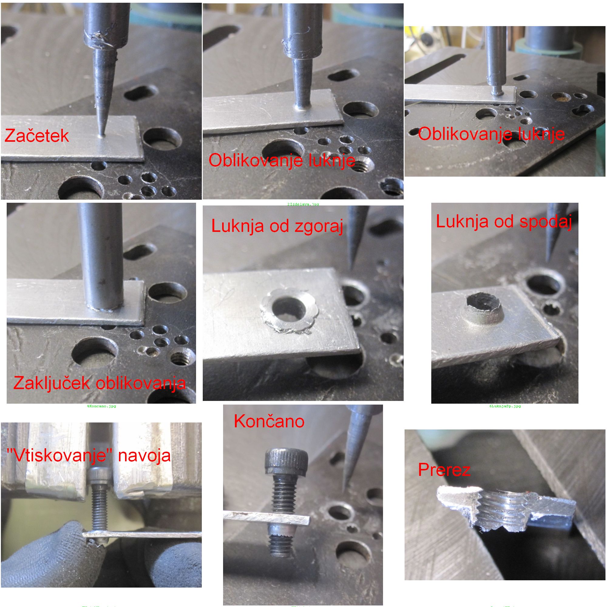

Demz si me kar zakuril, da sem si vzel pol ure in probal, ker precej eksperimentiram. Cilj je bil, da v aluminijast pleh srednje trd, debel 1,5mm naredim uporaben navoj M5. Na hitro sem podrejal eno špico, jo vpel v vrtalni stroj nastavil najmanjše vrtljaje, mazal z oljem, da se aluminij ni lepil/varil na špico. Trn je uspešno prebil aluminij in oblikoval zadovoljivo dolgo luknjo. Potem sem po bolj cigumigu načinu vtisnil navoj, a z rezultatom sem glede na brzino in improvizacijo zadovoljen.

Pa se ti ni lepilo na trn? Za M5 si potegnil luknjo ... ~ 4,5 ? Koliko obratov, 3000 ?

Fino, da je ta poizkus komu všeč. Jaz bom ta postopek sigurno še uporabil v praksi. Hvala Deutz za idejo.
Demz: vrtljajev je bilo 600/min, mazal sem kar z oljem in je lepo padlo skozi. Luknja je ratala dolga ene 4mm, res nosilne pa je mogoče 3mm, kar je glede na debelino pločevine zelo v redu.
