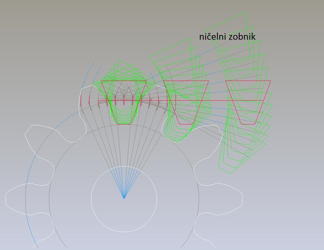

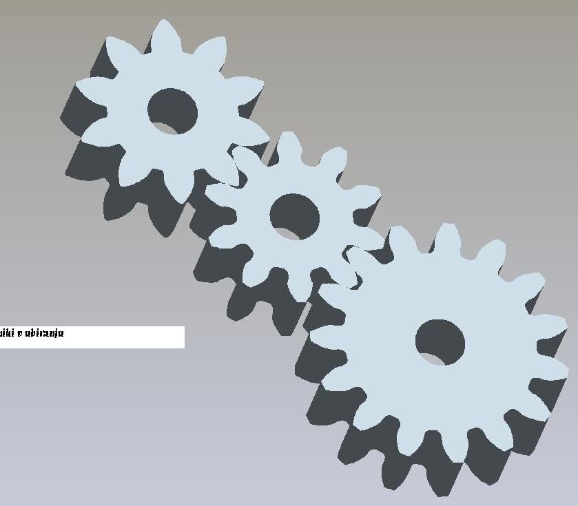

pa še ena slika zonikov v ubiranju, to pa so evolvente:
desna dva ničelna, srednji z občutno spodrezavo, levi s profilnim premikom +0.5...
pa še ta spodrezan in zakaj to spodrezanje nastane:
aha, rdeče in zeleno je osnovni profil frezerja ali pehala (fauter ali maag)
Prispevkov: 7415
