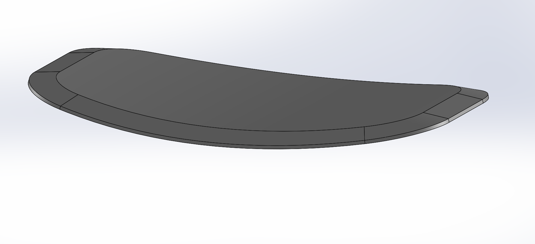

Za stol (konkretno sedež) imam zmodelirano peno, ki je samo rahlo ukrivljena. Sedaj bi jo rad zravnal, da jo bomo lahko porezkali na CNC. Ali moram part najprej pretvoriti v sheet metal, da lahko potem naredim unfold? Ali lahko kdo pomaga?
Hvala.

Kaj pa samo ukaz flex in jo zviješ/zravnaš? če je to ukrivljeno z nekim radijem ali je celo kakšen polyline?

Bolje jo je ravno zmodelirati in potem "umetniško" zakriviti s temi flex ukazi, da približno paše na model stola. Osnoven model pa imaš potem za izdelavo.

Flex deluje. Sem jo poravnal. Vsaj na občutek. Ali kdo ve, če lahko pri flex nekako vneseš referenčno ravnino ter definiraš, da se mora ukriviti (v mojem primeru zravnati) vzporedno z ravnino. Tako bi bil siguren, da je površina popolnoma ravna.

Ne vem, če obstaja referenčna ravnina, ker nisem uporabljal na tak način. Samo če veš začetni radij spodnje strani pene, lahko ob flex-u nastavljaš nek radij vrtenja teh "končnih" stranskih ravnin. Pa mogoče iz tega sklepaš na zravnanost.
Samo a ima smisel iskati variante kako v nulo zravnati? Samo pena je, to se potem ob tapeciranju itak nategne/zategne v vse smeri in tisti mm ne igra vloge.
