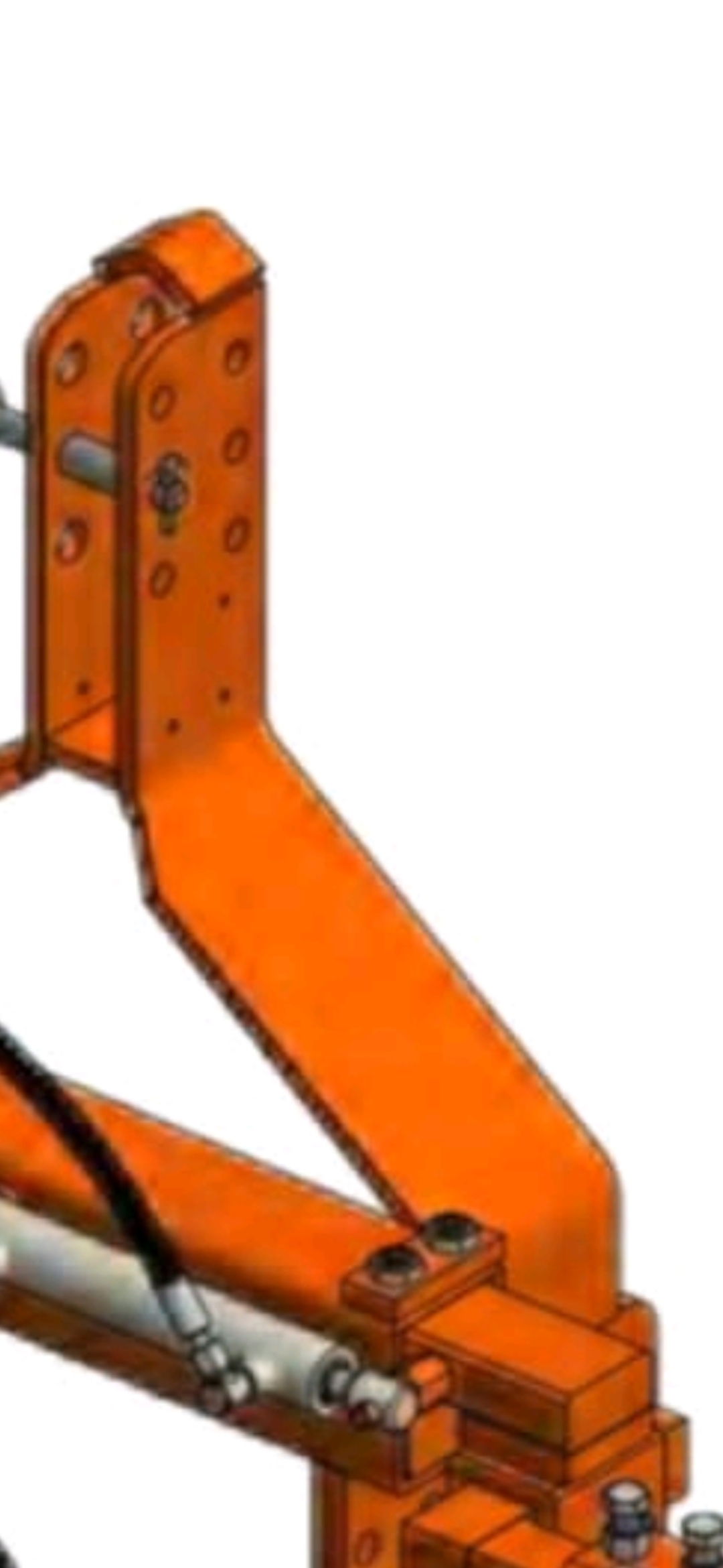

izdelujem stroj, ki bo imel možnost teleskopskega raztega. Uporabljene bodo debelostenske kvadratne cevi kot vodilo (cev v cevi) in hidravlični cilinder za pomik. Glede na standardne mere je opcija, da dobim zračnost 4 mm (90x90x8 (zunanja cev) 70x70 ( notranja cev)), kar se mi zdi precej. Vodilo bi bilo mazano. Je zračnost prevelika in bi bilo smiselno uporabiti vodila v cevi?
Kakšne so vaše izkušnje? Stroj bo šel do max 20cm v zemljo raztegov pa med delom ne bo oz bodo minimalni.
Lp,Aljaž

Verjetno zračnost niti ni problem, se pa da izboljšati.
Predvidevam, da je to neke vrste kmetijski traktorski priključek - podrahljač z dva ali tri rezila.

Na notranjo cev privariš zaplate pločevine. Po obodu privariš na približno vsakih 5 cm in na sredini skozi izvrtino v pločevini. Višek zvara pobrusiš.

Vmes daš drsnike iz poliamida. Akripol Trebnje. Jih pač prikovičiš, stvar rešena. Računaj na toleranco, namreč najlon se zaradi vlage (zračna vlaga ali celo dež itd ...) napihne do 5%. Sicer je pa super zadeva za to. Teflon je predrag (bi pa bil vsekakor najboljši).
