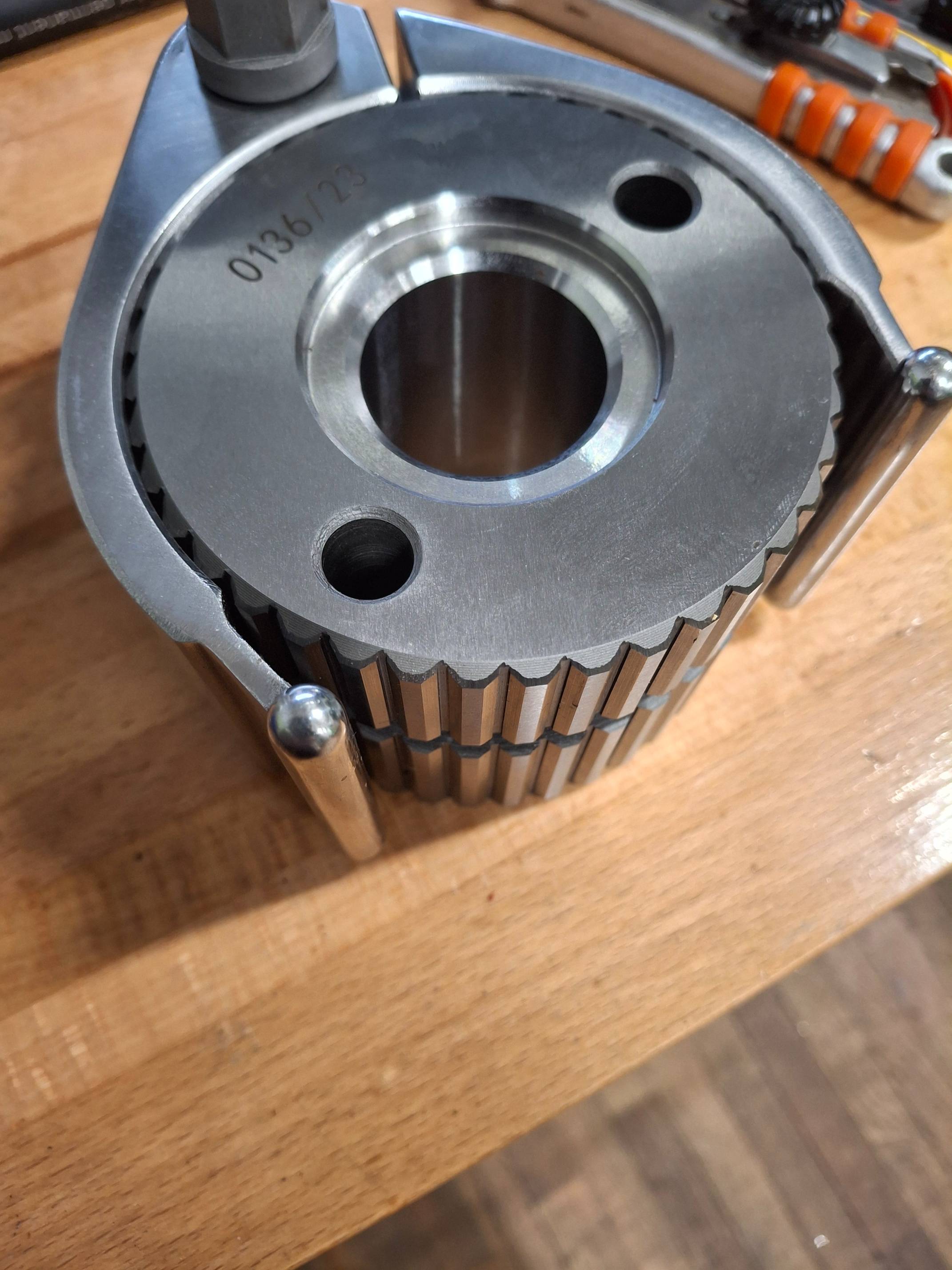

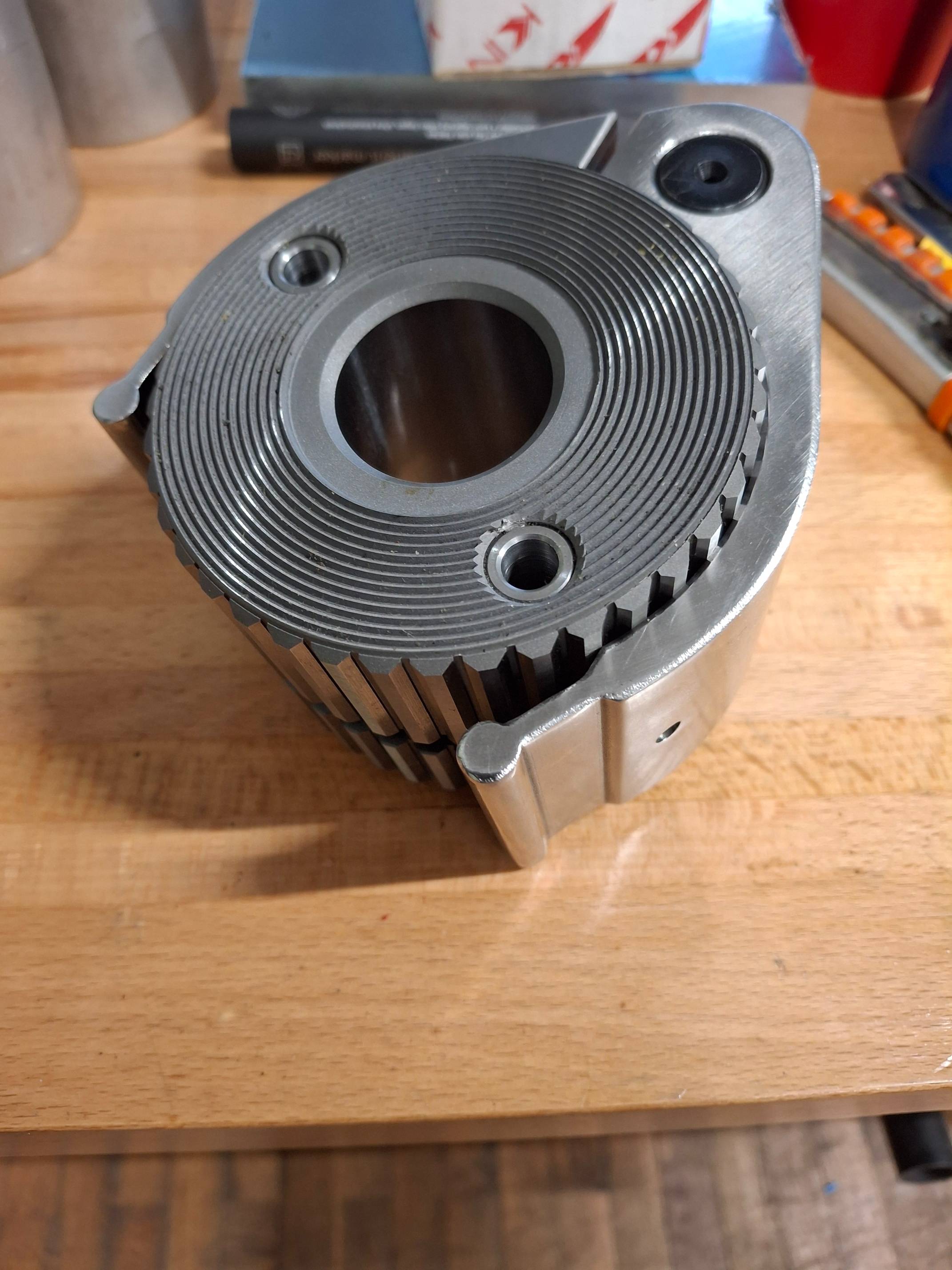

Zanima me kako naj pritrdim multifix glavo na stružnico.
V sredino bom dal tolerančni čep premera 32mm, ki bo imel na vrhu moški navoj. Zgoraj dam še matico in zategnem.
Zanima me kaj pa pride v stranski luknji. Spodaj je premer luknje 7.5mm, zgoraj pa 10.5mm. Lahko gre notri imbus vijak M6, vendar ne vem, če je to smiselno.
Meni bi bilo bolj logično da bi bila to luknja za centrirni zatič, zato da ni možen zasuk glave med struženjem?
lp, masinist

masinist napisal/-a:Zanima me kako naj pritrdim multifix glavo na stružnico.
lp, masinist
Tako kot praviš, mi smo skozi eno tisto luknjo (od dveh) dali centrirni zatič...res je bila velika multifix glava mislim da D velkost če se prav spomnim...lahko v ponedeljek pogledam po arhivu slik....
Načeloma bi morala tista spirala držat, ko zategneš vijak v sredini, ampak smo imeli iste dvome :-).

Zatič mora bit, sicer se glava vrti.

Jaz tudi tako razmišljam.
Ampak proizvajalec ga pa ni predvidel?
Bom moral narediti enega "specialnega" stopničastega.

Prvomajska pa Potisje so imeli ene svoje variante, ampak še najboljši je Multifix-so pa v velikosti A,B,C in D. Za 160ko bi bila B ali C velikost Jaz imam na VDF fi 520 C velikost -tu gredo noži 25x25 normalno not, na večji (fi 800x3000) imam pa D-ampak tega držala je pa že dost za dvignit-z nožem ima že kar par kil. B velikost je najbrž za 20x20 nože, je pa dosti lažje vpenjalo za menjavo.
Tiste dve luknje na sliki so po moje za Štifte, sam je mišljeno, da zvrtaš najprej 7.5mm, povrtaš s 7.8 al 7.9, pol pa povrtalo 8mm, da je res točna luknja. Če bi vrtal kar z 8mm, bo itak prevelika, pa bi se glava vseeno premikala.

masinist napisal/-a:Jaz tudi tako razmišljam.
lp, masinist
Mah....mi smo zmontiral, pocentriral, zvrtali skozi in nato porajbali skozi multifix....
Zaenkrat drži.
Recmo nenako takole kot tale tip dela
https://www.youtube.com/watch?v=MIDdq-5de04
