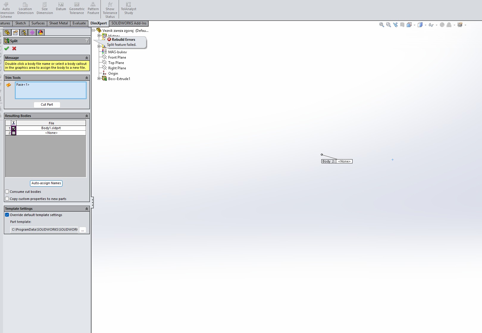

OdgovorNapisal/-a Freakylion » 20.11.2025 15:11
Nadaljujem staro temo. Uporabil sem funkcijo split. Ko označim ravnino ter karere bodye želim obdržati potrdim ampak potem dobim obvestilo "failed to save". Mogoče kdo ve, kaj je narobe?
Predvidevam, da mora biti nekakšn asistemska nastavitev.
Hvala.
